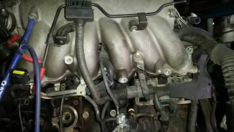

Also die Lader sind aus meiner tt. Ich wollte abgasseitig eine Stahlturbine. Vielleicht gibt es 3 verschieden Lader Typen? Am verdichichtergehäuse oder abgasgehäuse wurde nichts gemacht.
- Beiträge: 2692
- Danksagung erhalten: 58 Mal
Re: [Suche] EU/US-SPEC Turbolader

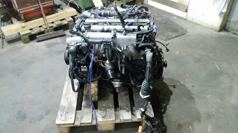

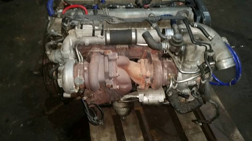

Der aristomotor müsste andere Lader haben, hast du mal ein Bild deiner ansaugbrücke?
- mk487
- Beiträge: 65
- Registriert: 28.05.2017, 22:05
Habe bei einem neulich einen aristo eingebaut und die Maßnahmen geändert. Würde mich Wundern wenn meiner das wäre. Habe div. Unterschiede gesehen. Wenn du was genaueres brauchst musst sagen. Muss nur um die ecke.
