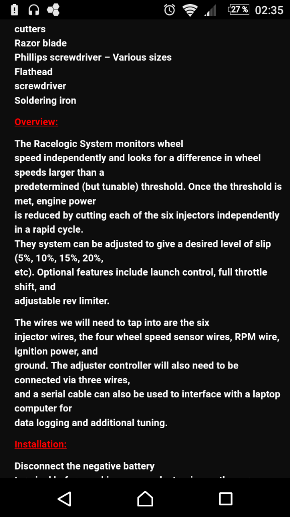

Aso OK, Ich hab auch noch ne Einbau Anleitung, Die hatte ich mal wo runter geladen, kannst du die gebrauchen?

Re: Racelogic, Was machen die Zündkerzen wenn die RL keinen Strom mehr hat?
Moment mal... Ihr seit glaube ich auf dem falschen Fuß!
Die racelogic Traktionskontrolle arbeitet nicht mit der Zündung!
Sie wird zwischen den 6 injector Ausgängen eingeschleift und setzt beim durchdrehen der Räder einspritzvorgänge aus um so die Leistung zu reduzieren!
Ach und zu deiner Frage. Ist die racelogic stromlos lässt sie kein einspritzsignal weiter. Motor kann so nicht gestartet werden!
Sch... mein Fehler.. Richtig, die Düsen.. Der Rest passt aber..
Klar Ihr habt natürlich Recht!
Ich werde versuchen mein Vorhaben so zu lösen, das ich einfach die beiden Signale der hinteren ABS Sensorsignale zur RL per (original) Schalter Kappe.
Die RL kann ja so das Ruchtschen nicht bemerken und sollte dementsprechend auch nichts regeln.
Hoffentlich ist kein Abgleich zu den vorderen Sensoren mit eingebaut.
Denke es reicht wenn du das Geschwindigkeits oder Drehzahlsignal unterbrechen tust..
