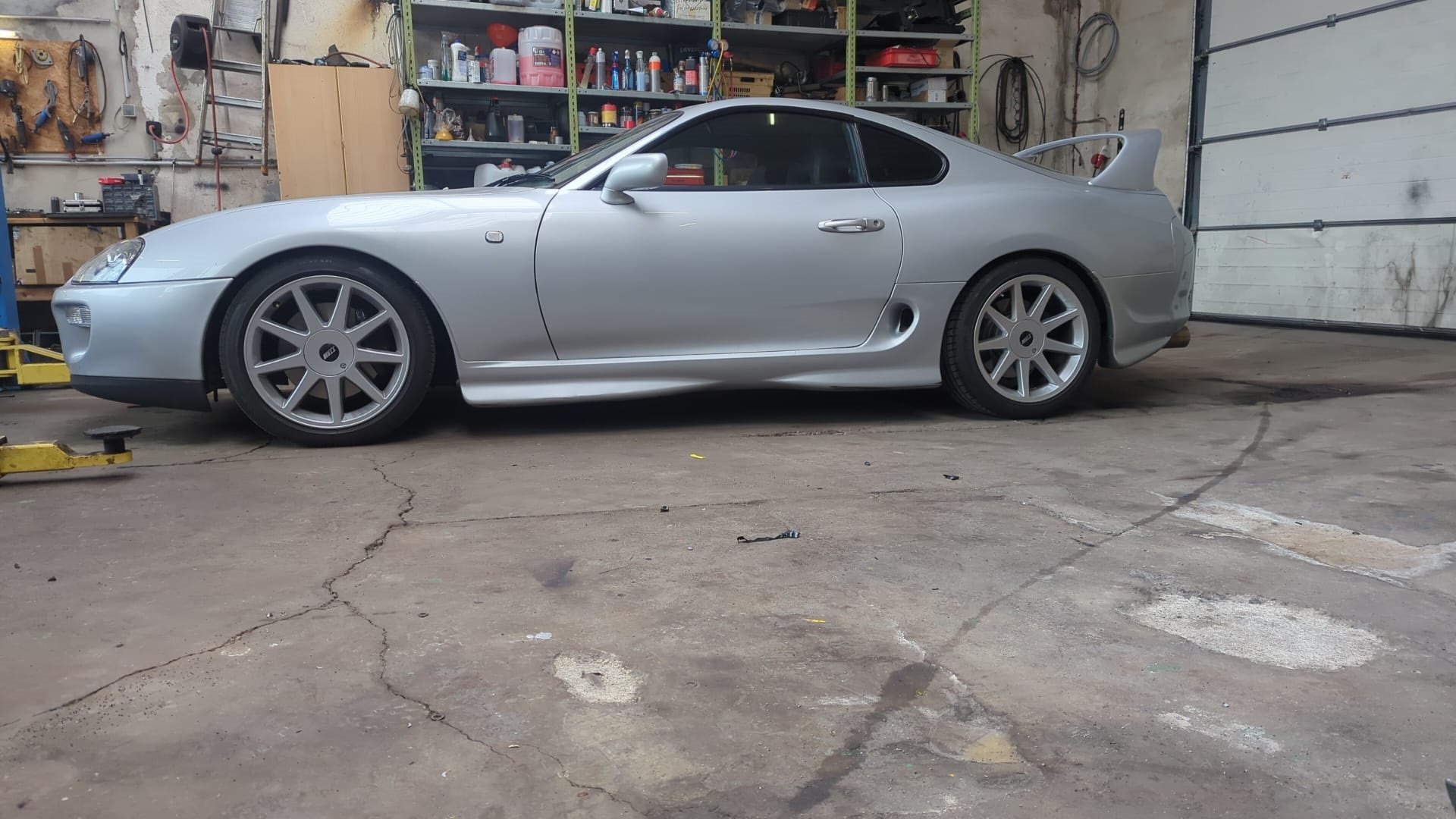

Das KW V3 ist jetzt nach knapp 3 Monaten endlich geliefert worden.
Die lange Wartezeit hat sich aber gelohnt.

Sehr schön🤩
Beiträge: 484
Gewindefahrwerk
Steht super da! 👍
