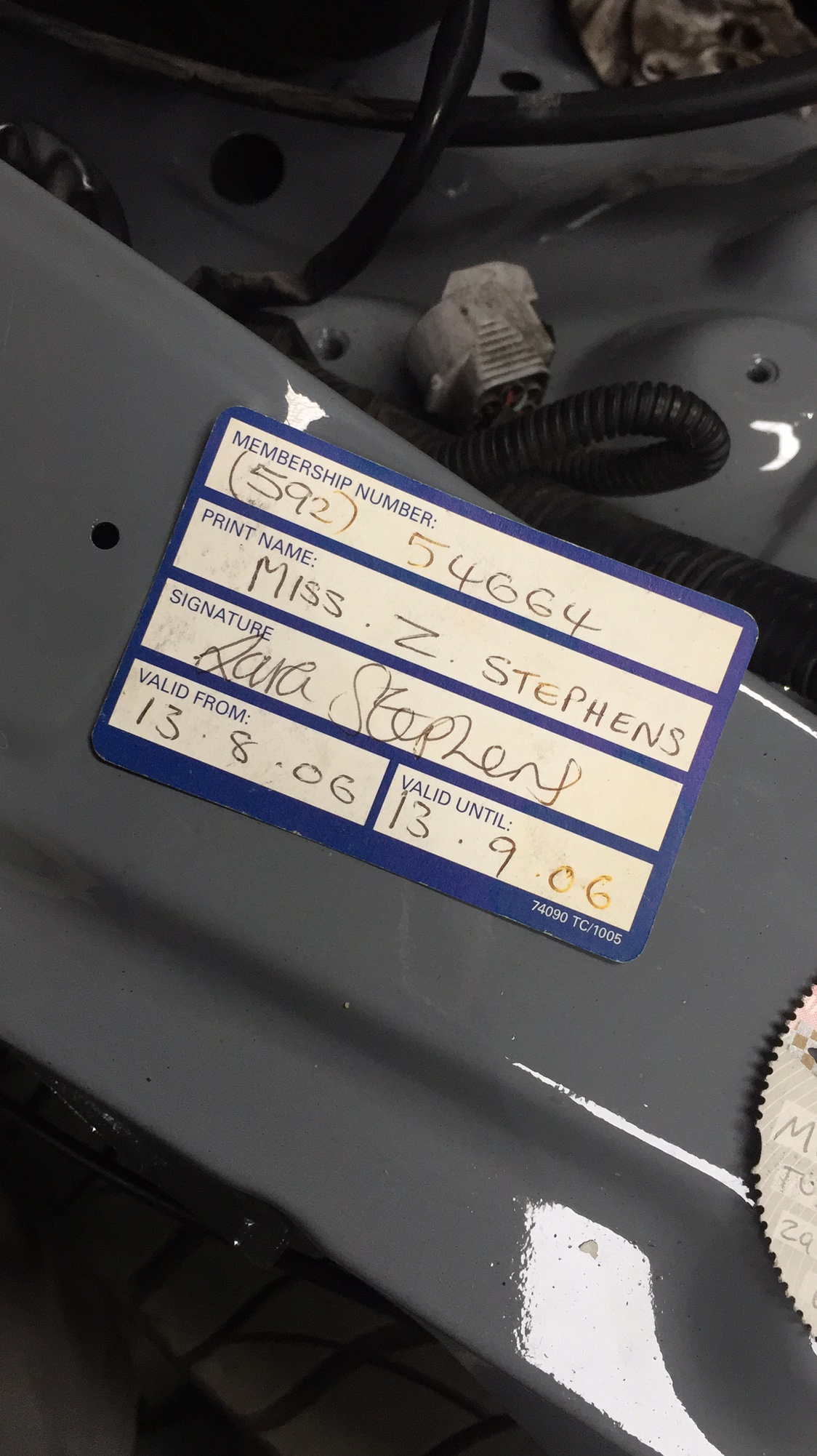

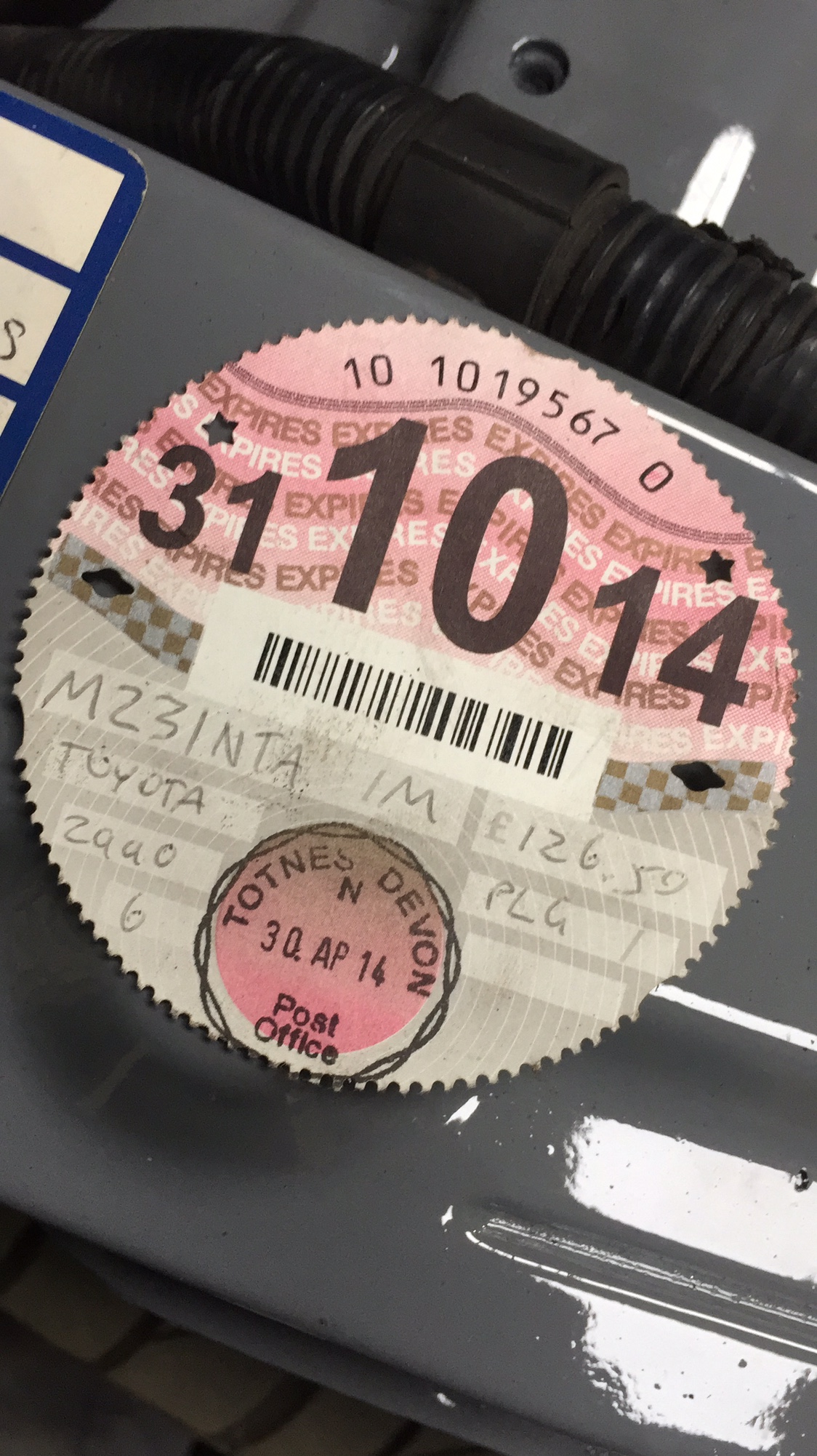

So wie es aussieht, ist der Wagen bis 2014 in Totnes gelaufen Bild
Habe heute nochmal in den Fundstücken aus dem Auto gewühlt...
Das ist echt unglaublich
Re: Neuvorstellung - Supra MK4 in Nardograu!
Und war Miss Stephens Hausfrau? Dann hat Andy nach all den Jahren endlich mal Gewissheit :-D

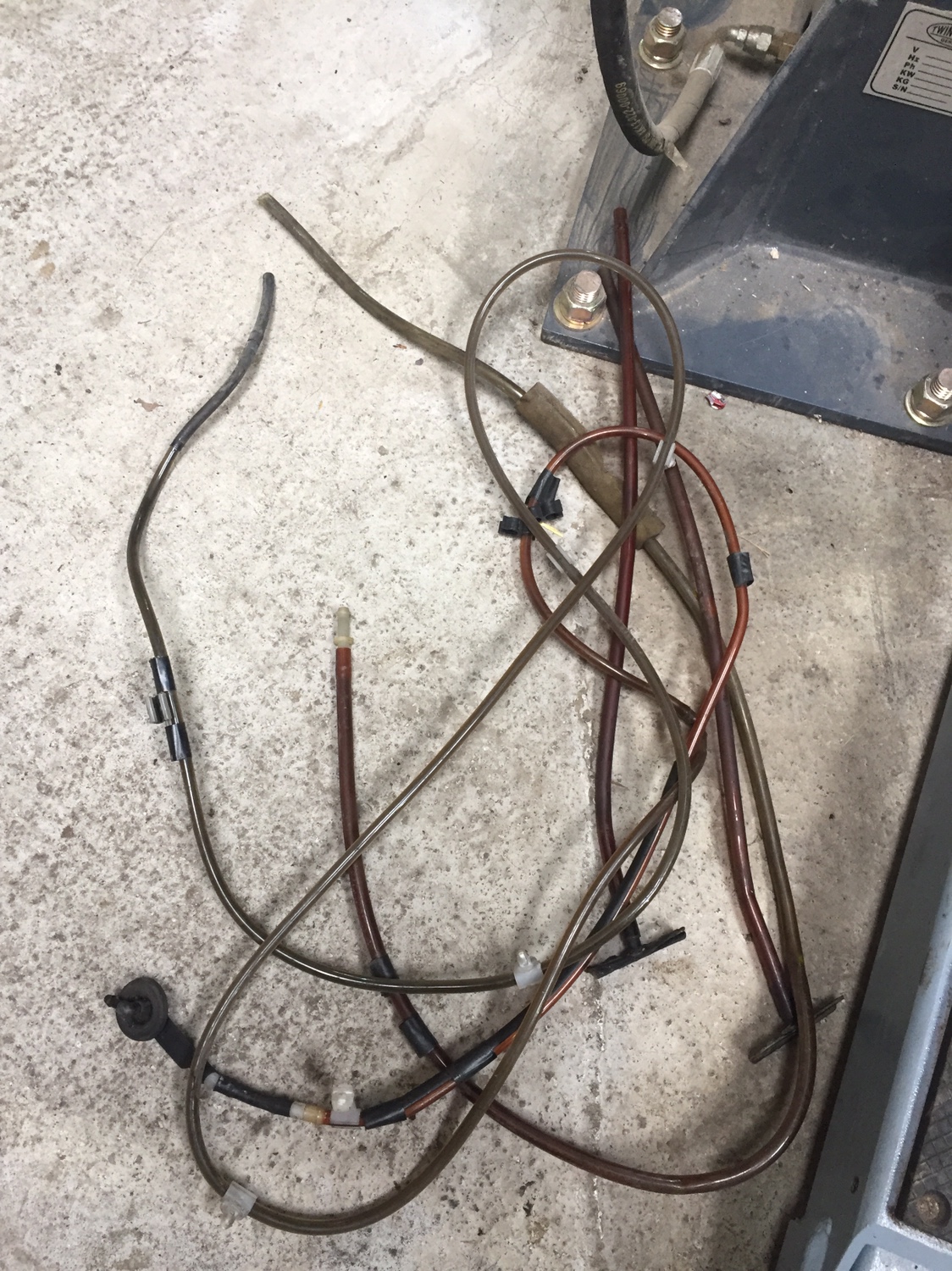

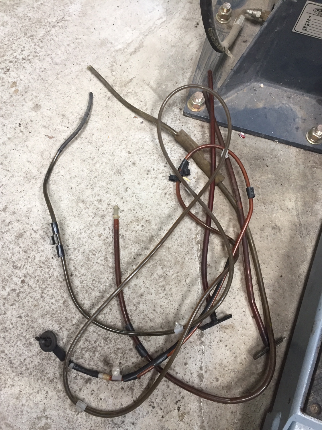

Stimmt es, dass diese rotbraunen Schläuche, die durchs Targadach führen, nur für die hintere Spritzdüse sind?
Die Leitung(en) für die Spritzdüse geht nicht durchs Targadach, sondern:
- von der Pumpe Links über den Radlauf in den Innenraum
- am Schweller innen entlang
- den Radlauf hinten nach oben der C-Säule lang bis Mitte "Dach"
- von da geht es in die Heckklappe..

Ok danke. Welche Funktion haben die Schläuche in den A- Säulen, die durch das Dach führen?
Das sind Wasserabläufe vom Targadach, durchs Dach selber verläuft aber nichts.
