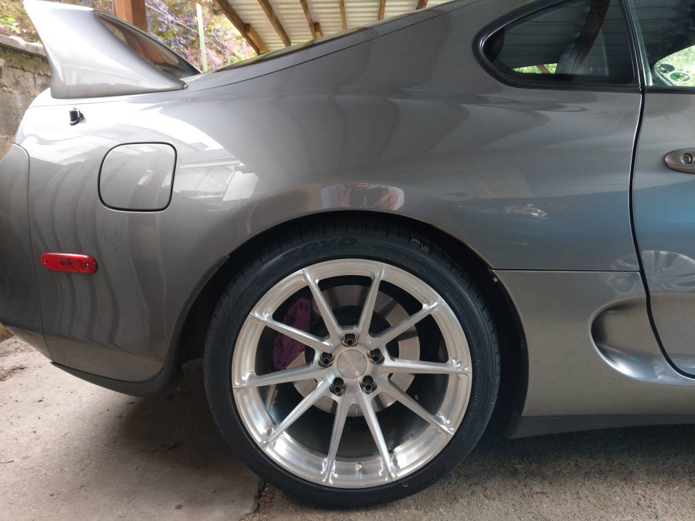

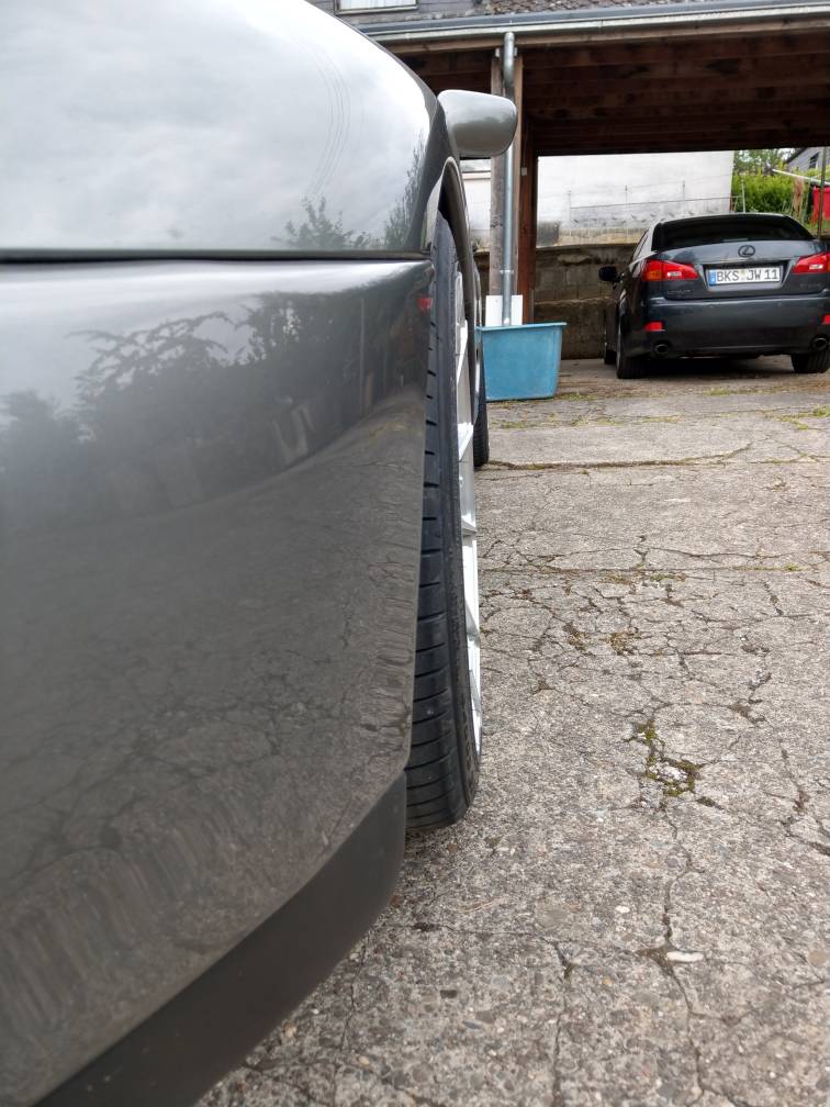

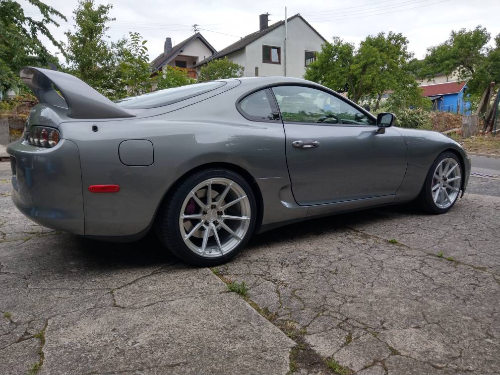

Gebe dann auch mal eine Rückmeldung hier. Hat ja lange genug gedauert.
Nach vielen Überlegungen sind es dann schlussendlich BC Forged EH173 geworden.
Maße:
Vorne 9x18 ET30
Hinten 10x18 ET30
Bereifung 235 vorne, 265 hinten.
Bei den Felgemaßen hab ich eine Minute vor der Bestellung (hab vorher schon gut 2 Wochen mit BC Mailverkehr gehabt und eigtl stand schon alles fest) nochmal die JZA80 WhatsApp Gruppe um Rat gefragt und dann aufgrund der Infos von OnkelMeta die meine Angaben auf die o.g. Maße geändert. Tausend Dank dafür nochmal!
Zu den Felgen selbst: ein Traum, in jeder Hinsicht!
So genug geschwafelt. Bilder sagen mehr.
