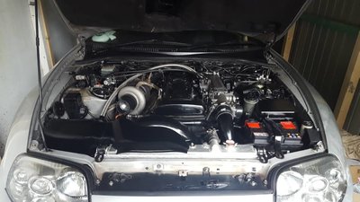

So langsam wirds, Motorraum sieht in schlichtem schwarz und mit Vernünftigen Leitungen auch gleich viel vernünftiger aus hehe. Am wochenende noch die Restarbeiten abschließen.
Vorne die übergänge der Lackierung noch mit 3000er nass bisschen anschleifen und ordentlich Polieren das der Schleier vom übernebeln weg geht und dann wars das :)
Und dann Siehts gleich erhenlich besser und vor allem Sauberer aus aus als vorher mit den ollen Hörnern und dem ganzen Roten scheiss im Motorraum bzw den gefühlten 1 Million häßlichen roten Schläuchen die wild herum liefen xD

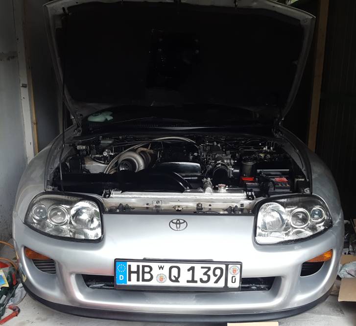

Hast du die Stoßstange jetzt selbst teillackiert?
Beiträge: 421
Re: Scheinwerfer Reinigungsanlage Ausbauen löcher verschließen
Beitrag von Planlos1988 »
Jawohl :)
Muss erstmal reichen. In 1 bis 2 jahren soll es komplett lackiert werden abern man siehts eig auch jetzt nicht außer man schaut halt ganz genau weil man weis das da mal was war dann sieht man es ein bisschen. Die übergänge muss ich wie gesagt aber noch mit 3000er nass drüber und dann halt auspolieren. Hatte mir an den übergängen quasi nen tunnel gelassen und dann über genebelt bis auf den alten klarlack damit ichs eben wieder rausschleifen und dann glatt polieren kann :)

Wow, das sieht echt top aus 👍
Beiträge: 421
Dankesehr, für außer Spraybuddel ises tatsächlich echt gut geworden finde ich, also man sieht wie gesagt praktisch keinen unterschied. Aber das 199 ließ sich auch verhältnissmäßig einfach lackieren. Da hatte ich bei meiner Schwarzen Sainz schon deutlich mehr probleme als ich da mal damals zwei Roststellen aus der hinteren seitenwand geflickt hatte xS.. aber da lief etwas weiter oben zum glück eine Zierleiste sodass ich quasi das komplette Teil lackieren kommte bis unter die Zierleiste und der übergang quasi nun unter der Zierleiste ist sodass man es nicht sieht. Bei 199 sollte es jetzt aber auch so gehen mit nass raus schleifen und dann polieren. Gehe ich wohl nächste woche mal bei wenn mein single wieder komplett zusammen ist :)
