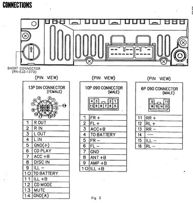

Der 13 Pin ist so belegt:
Das mit dem Yatour-Adapter wird zufriedenstellend funktionieren - da beim Werksradio keine Steuerung des CD-Players möglich ist. Die Bedienelemente sind ja am CD-Deck selbst :D

Alonso hat geschrieben: 03.01.2019, 12:21 Das mit dem Yatour-Adapter wird zufriedenstellend funktionieren
Korrektur: ich meinte NICHT zufriedenstellend :seestars:

Alonso hat geschrieben:Der 13 Pin ist so belegt:
Ja stimmt sorry das ist mir später dann auch eingefallen, das geht nur mit dem CD-Deck, das normale Radio hat keinen wechslerausgang
