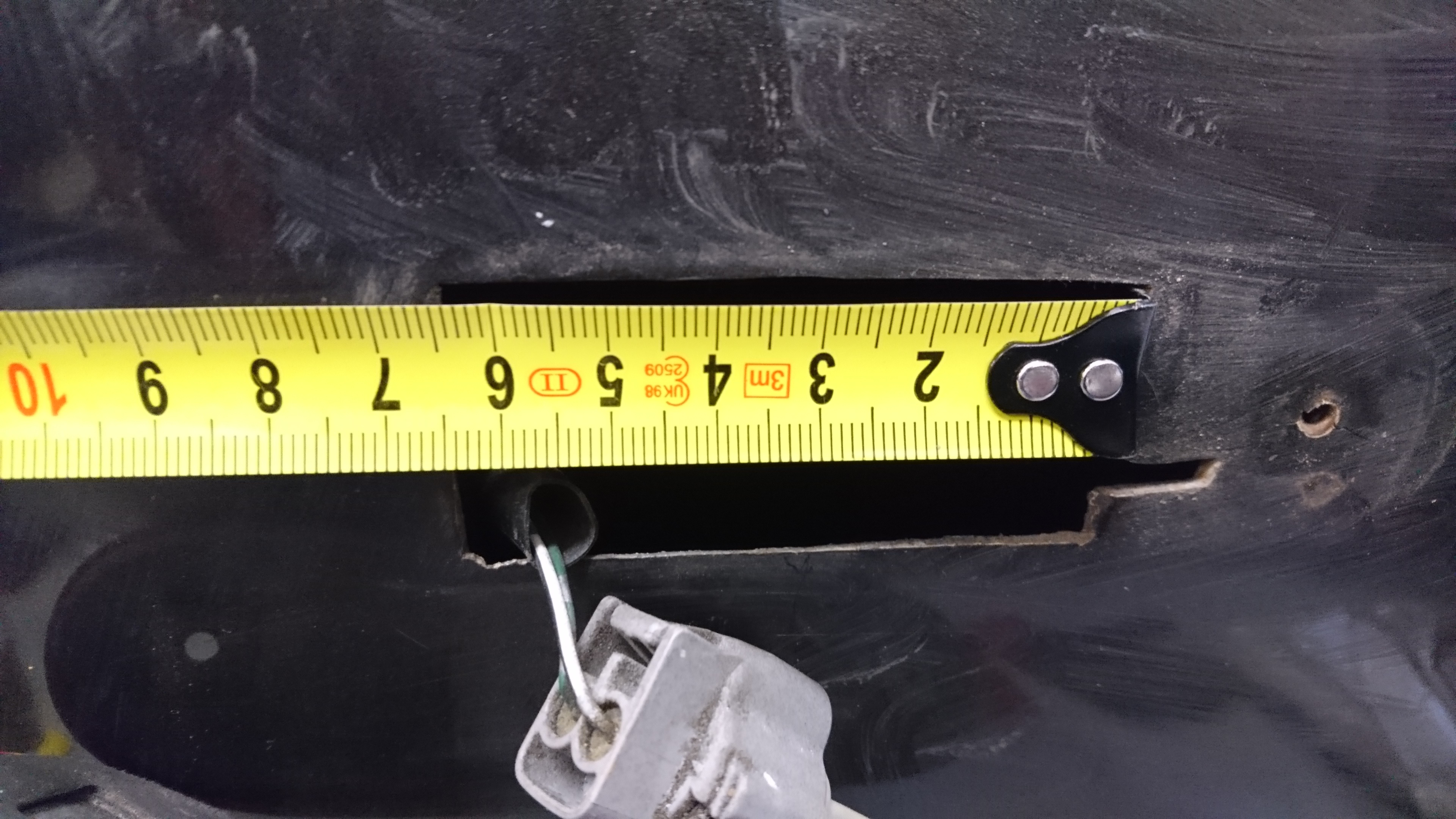

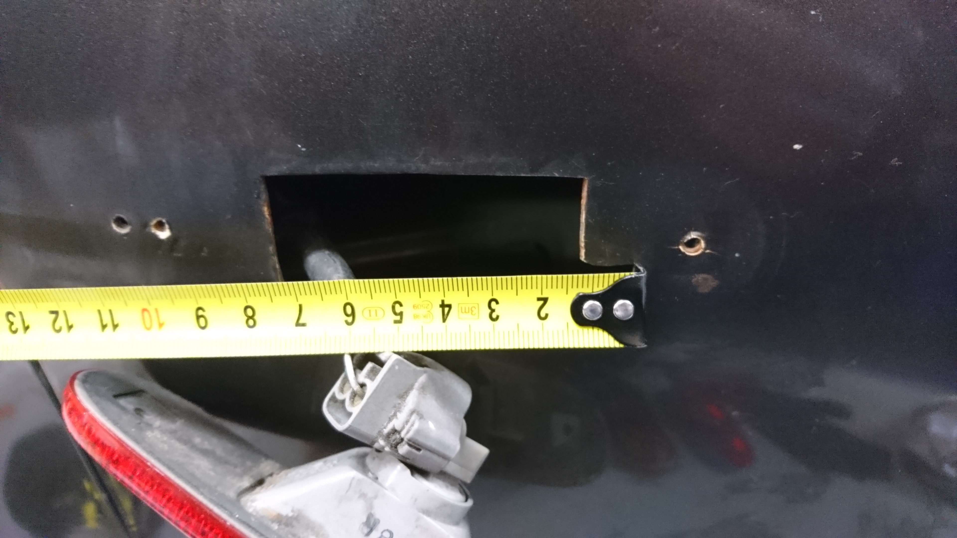

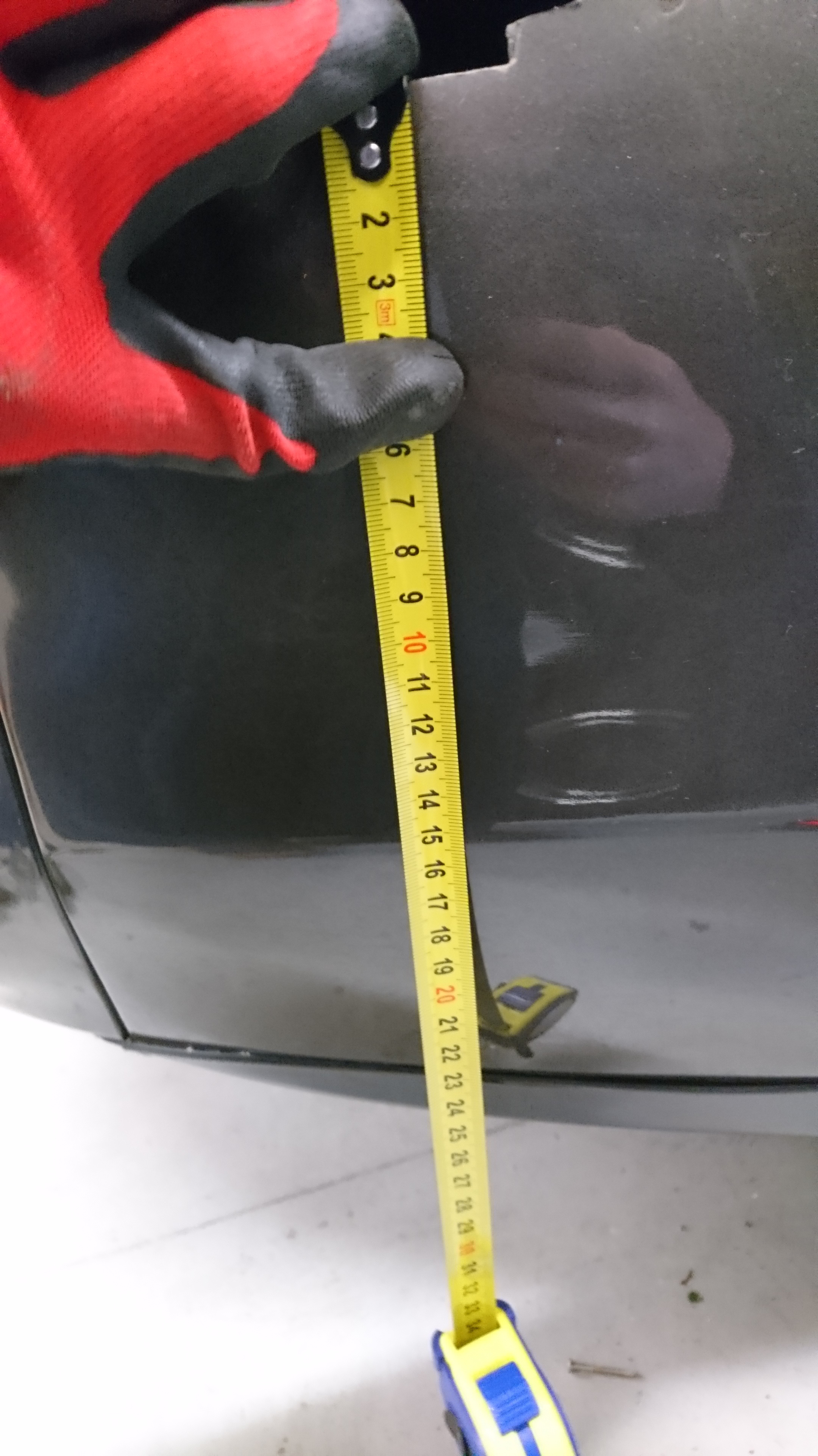

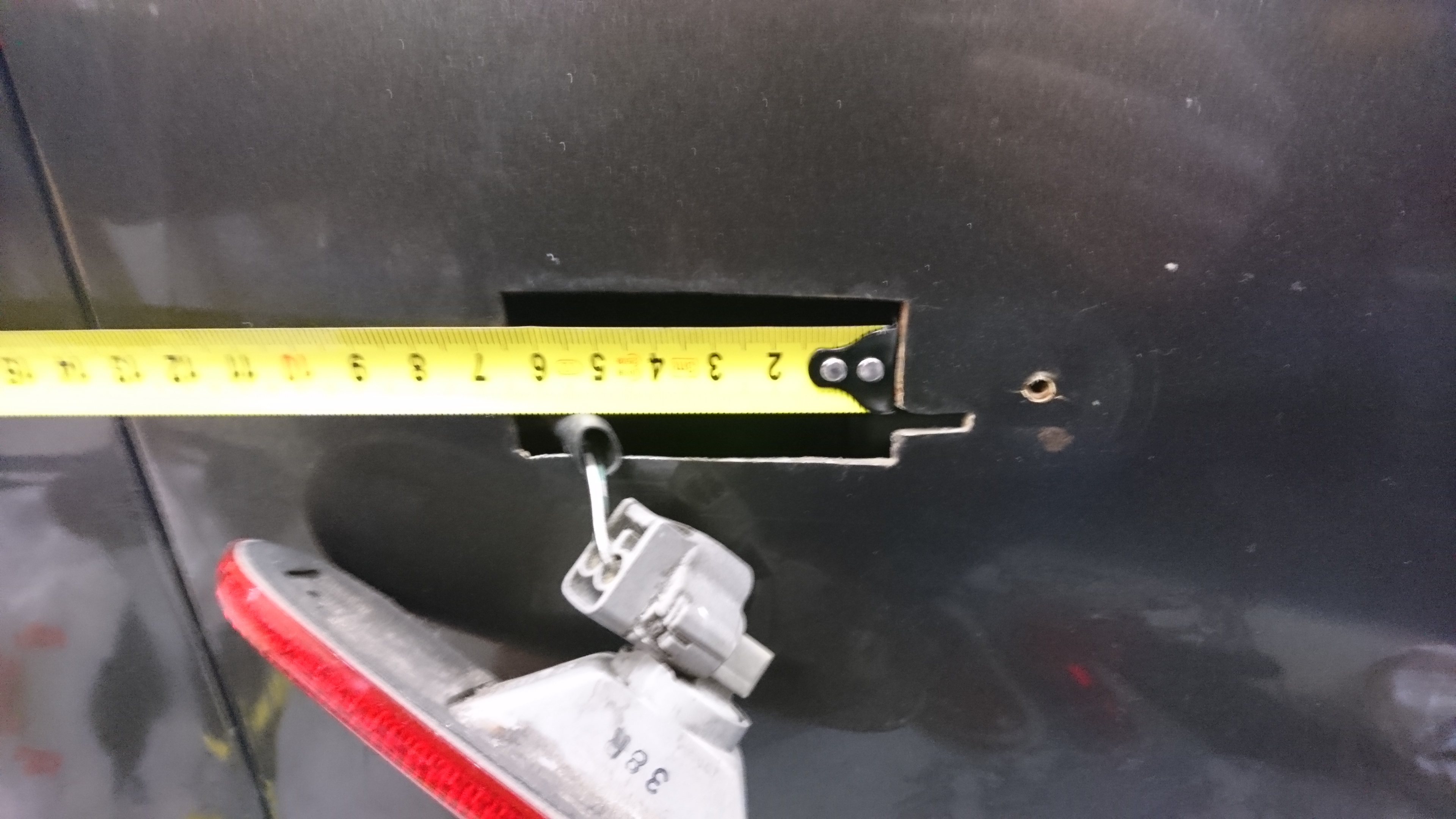

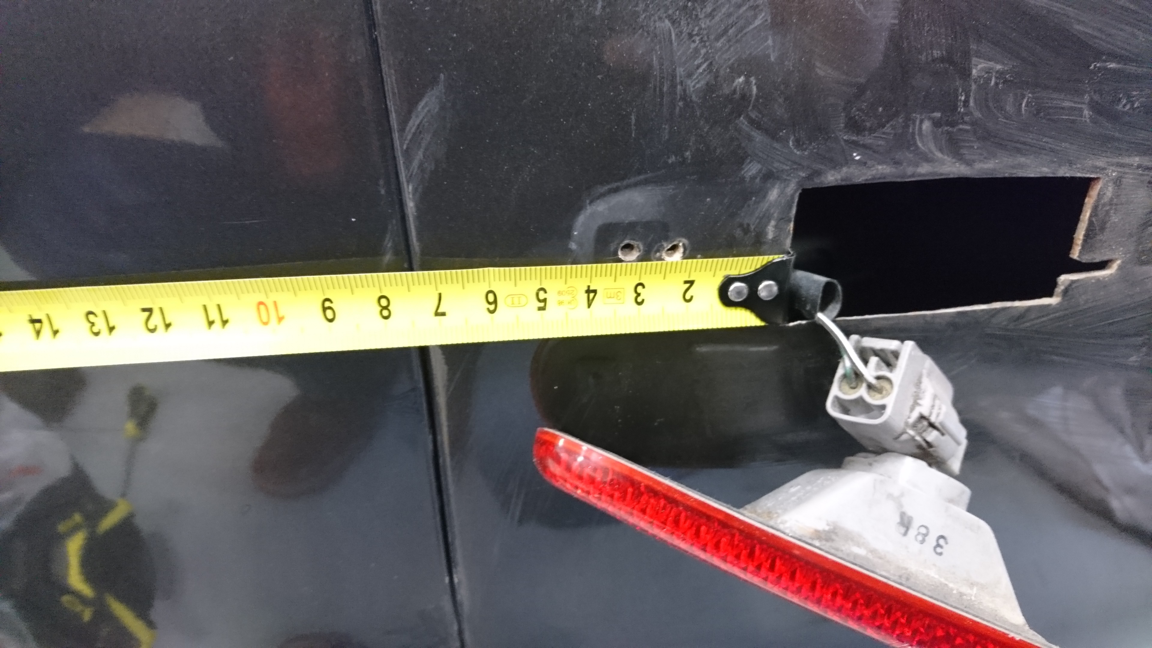

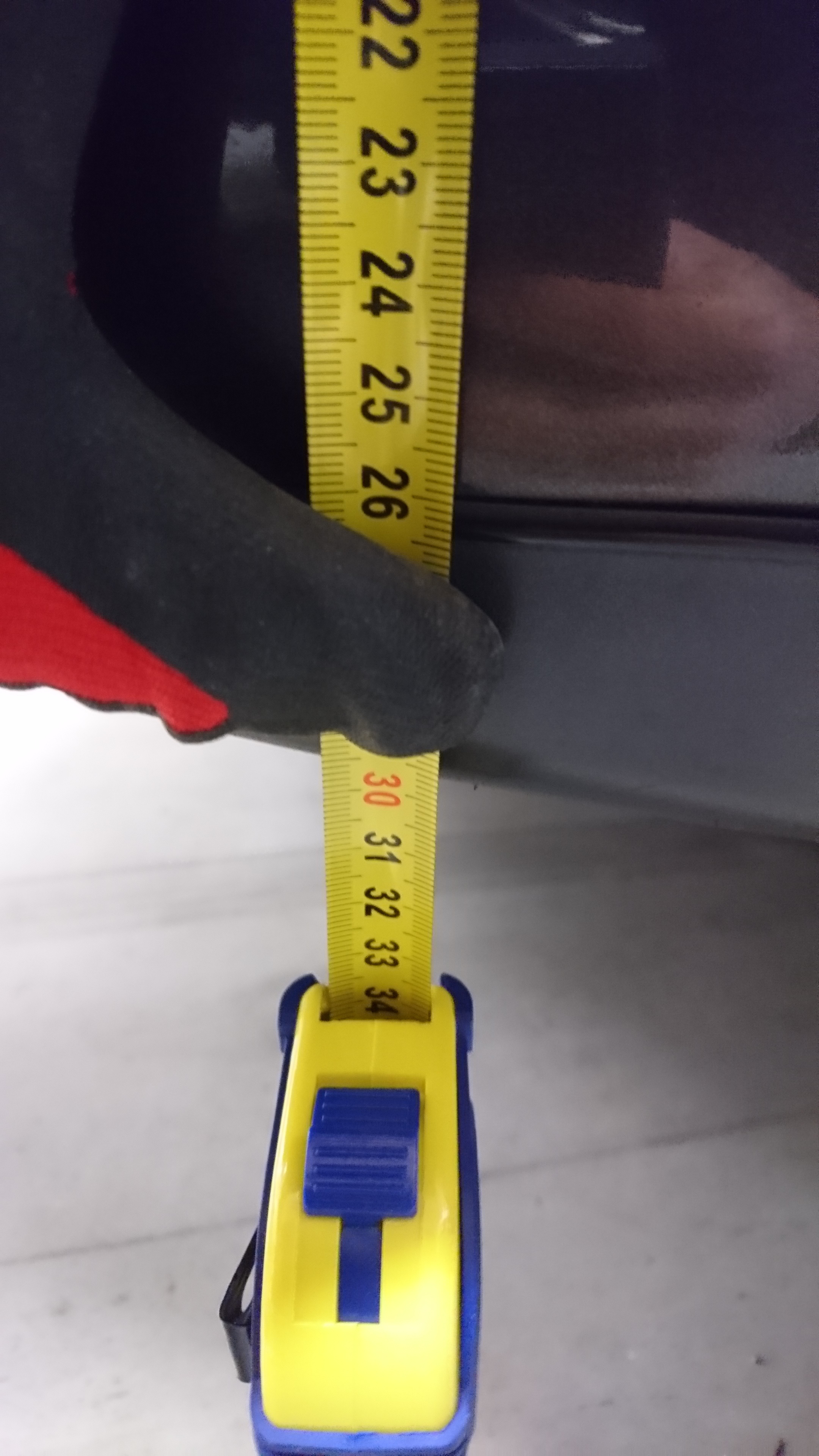

Habe ne Neue Idee zwecks Abmessungen :)
Hat jemand positionleuchten hinten in Verbindung mit rear spats wie die von Ridox zb?
Hab von nen Freund noch einen alten Satz ridox heckansätze die ich als “Vorlage” für die Abmessung nehmen kann.
Somit wäre das einfacher da ich nur den Abstand bis zur Seitenmakierung und von der Beleuchtung nach hinten brauche.

Ich hoffe die Bilder helfen dir weiter.
Eine große Bitte: Könntest du mir bitte sagen mit welchen Schrauben die Positionsleuchten original befestigt sind? Ich habe aktuell andere drauf und suche noch die richtigen Schrauben um die originalen wieder zu montieren.
