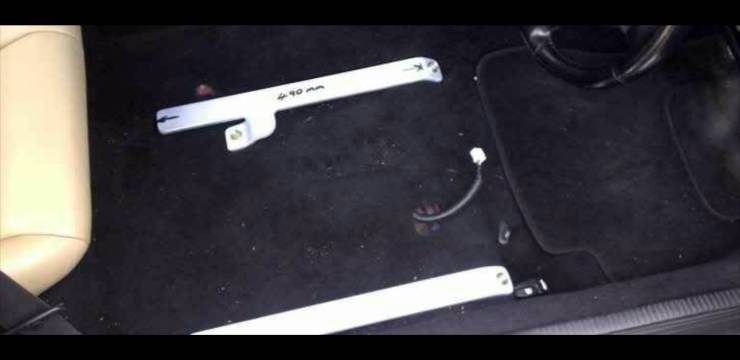

Das als Konsole und drauf die Laufschine.. Wenn man vorn noch was drunter packt (10-15mm) ändert sich der Winkel so sehr das man auch Tiefer sitzt.
