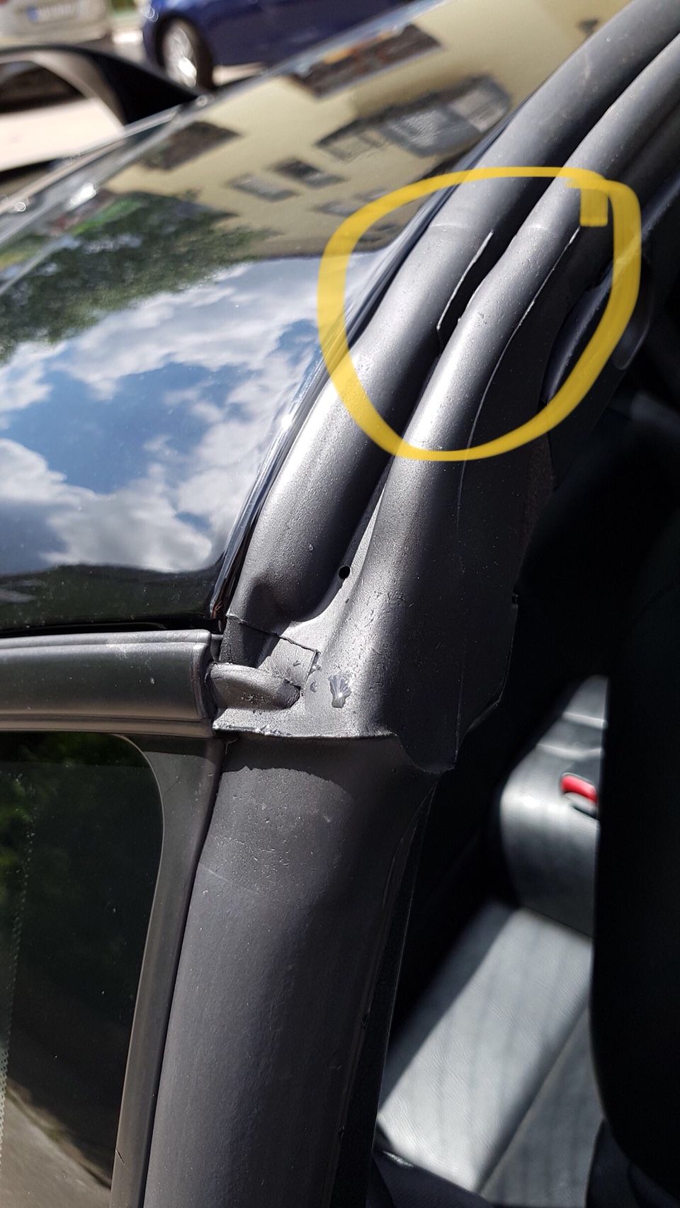

Schau die mal die Dichtung an den Ecken an. Da ist ein Loch oben. Das früher genau zu den Ablauf Schläuchen man muss die glaube auch mit den Schläuchen verbinden beim Einbau wenn ich das Recht in Erinnerung habe. :)
Re: Targa/Dach/Wasser
Wenn du das dort glaube etwas auseinander ziehst müsste dort ein Loch für den Ablauf sein.

JackEnox hat geschrieben: ↑04.06.2018, 10:05 IMG_7597.JPG
Drunter sind nur die 2 Öffnungen für die 2 Stehbolzen um es mit den 2 Muttern je seite festzuziehen ausser ich irre mich. Aber hab es erst vor 2 Tagen gemacht und an der rechten seite habe ich auch nicht extra ein Schlauch festmachen müssen. Zweifel Grad an mir selber 😐

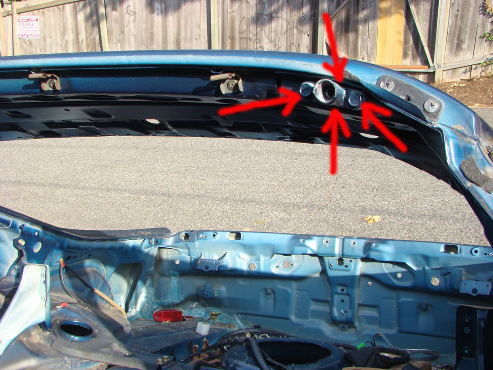

Hast recht, das war anders. Sieht so aus:
Die roten Pfeile ignorieren. Ist das kleine Loch rechts dadrüber.

Ein Ablaufloch sollte da trotzdem aber sein in der Dichtung wenn ich mich recht erinnere.

In der Dichtung genau an den 2 Bolzen ist ein Loch. Wenn ich in dieses Loch puste komm ich im Loch links raus das mini ding (Nase Führung Höhe Fenster oberkante links)
Hoffe verständlich.
