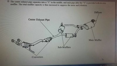

Das steht in dem Englischen:

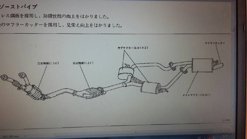

Du hast das 97er NCI erwischt, ab dem facelift sind die beiden mitteltöpfe entfallen. Habe J-Spec und Export-Spec ab 93 angehängt. Leider steht nur im J-Spec NCI das Volumen der Mitteltöpfe.

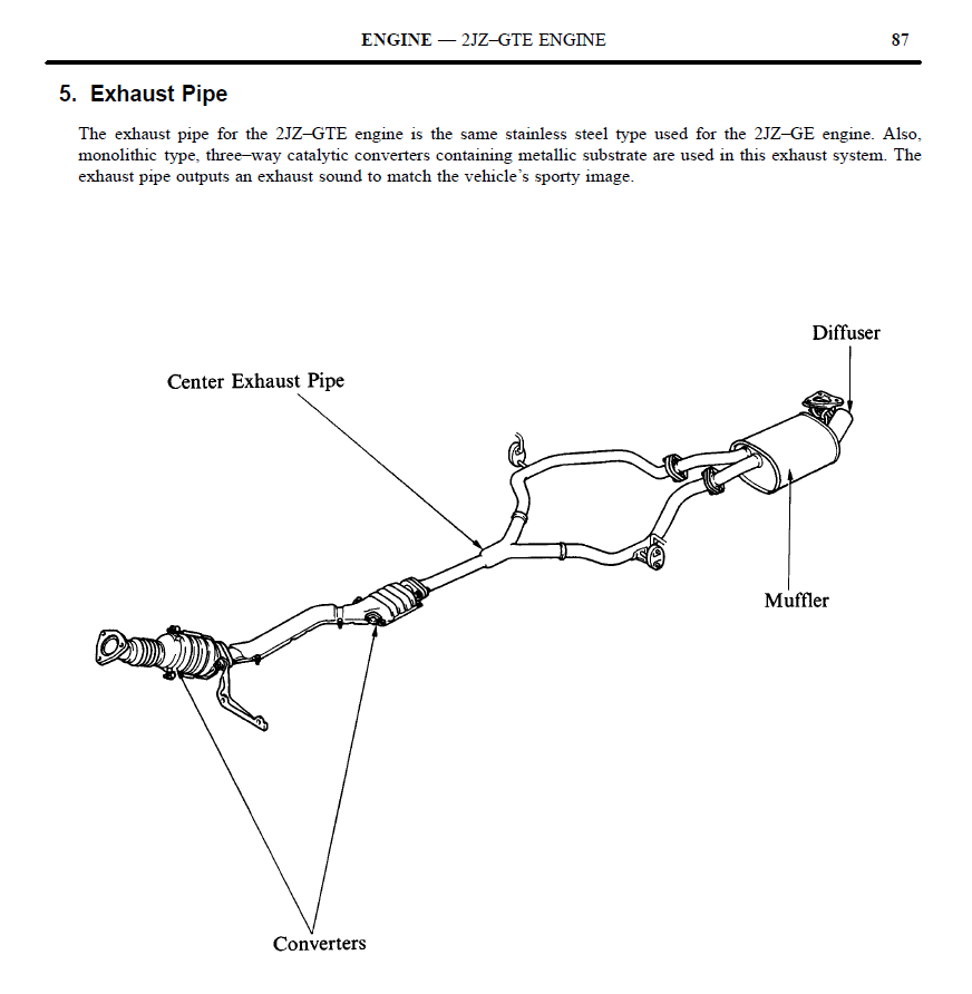

Export-Spec ab 93

Schau mal oben das ist die vom ge. Die vom gte hat nicht die zwei vorschälldampfer und der dowpipe Anschluss ist auch anders.

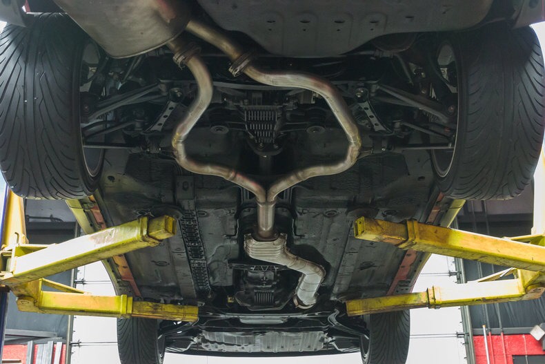

Hier von einer Oem us Spec.

Vorschalldämpfer? Anschluss der Downpipe ist klar, die Aga ist aber an sich gleich. Steht doch auch drüber

Nee gte und ge ist unterschiedlich, steht auch in dem New car parts. Das Explosionszeichnungsbild von mir oben ist gte und das von dir hier unten ist ge.

Erkenntnis des Tages: EU und J GTE haben 3 Töpfe und dennoch verschiedene Nummern, die US GTE hat nur einen Topf!
