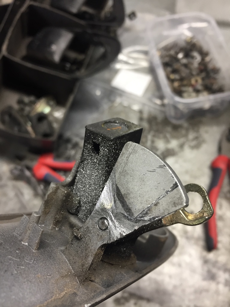

Die Gummidichtung kann man einfach vorsichtig abziehen. Den Griff kann man dann auch noch weiter zerlegen, dazu muss man aber einen Bolzen am Ende aufschleifen.
Anschließend habe ich in das Ende ein M4 Gewinde geschnitten, und den Bolzen durch folgende Passschraube ersetzt:
PASSSCHRAUBE MIT ANSATZ D1=6 EDELSTAHL, ÄHNLICH DIN ISO 7379, L=25

Die Gummdichtung vorsichtig rausziehen, am besten raushebeln.
Der Griff ist etwas knifflig zu zerlegen lässt sich aber auch machen ohne irgendwas abzuschleifen.
