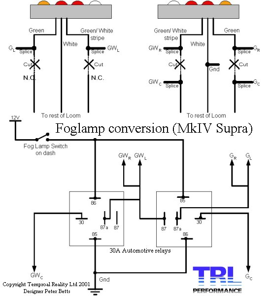

Tut mir echt leid, aber ich hab den Schaltplan nicht mehr auf dem Rechner.
Also grundsätzlich brauchst du nur zwei simple Relais'. Im normalen Betrieb funktionieren die Rückleuchten ganz normal (eine Phase Rücklicht, beim Bremsen zweite Phase). Bei gedrücktem NSL-Schalter unterbrechen die Relais die zweite Phase zum Bremslicht und schalten dauerhaft auf Masse.
Dadurch leuchten dann die beiden inneren Rücklichter dauerhauft hell, die beiden äußeren arbeiten ganz normal als Bremslichter weiter.
Ich konnte das einfach einem KFZ-Elektriker erklären, der hat das dann nach meinen wünschen verdrahtet. War keine Stunde Arbeit für ihn.

Tada! Dank der Internet wayback Machine konnte ichs für die Nachwelt noch retten :-)

Ist ja vielleicht auch für dich ein Zukunftsprojekt das mal in Zukunft gemäß obigen Schaltplan zu ändern :-)

Danke noch mal an @Japanfanatic für den Schaltplan! Ich werde mir das ganze mal im Laufe das Aprils anschauen und es versuchen umzusetzen :)
