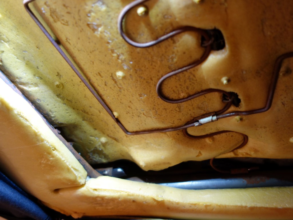

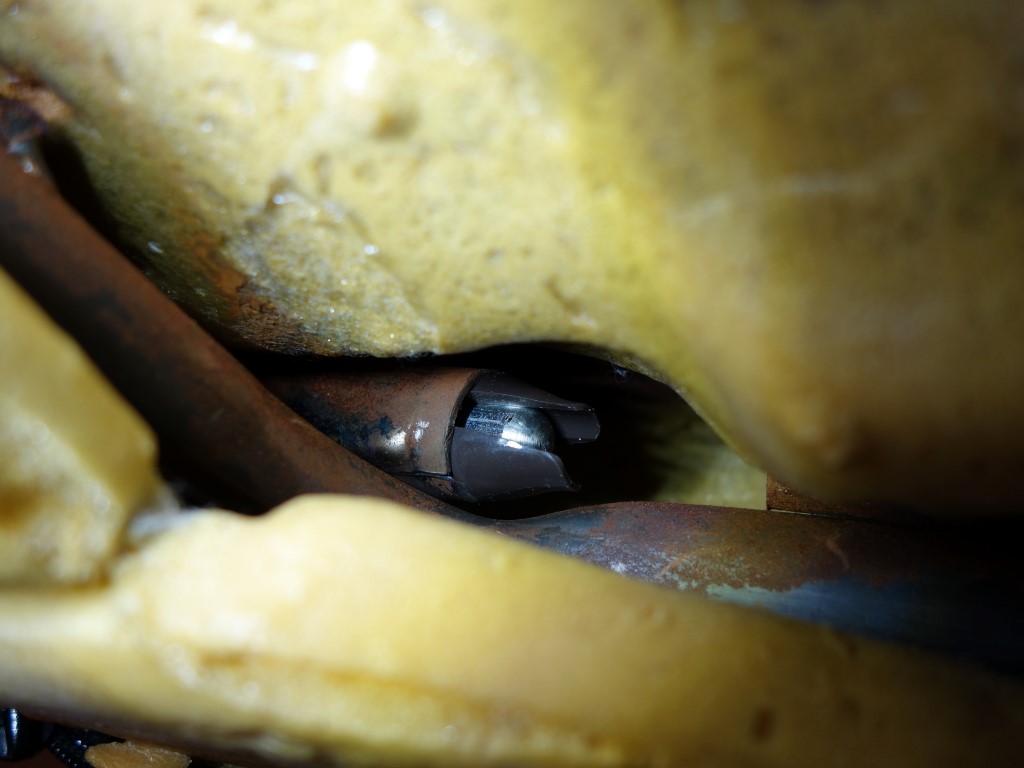

hmm, da hab ich schon nachgesehen. Ich steh da irgendwie grad auf m Schlauch...
Ich sehe zwar die Plastikklammern, die im Sitzgestell eingerastet sind. Aber das ist ein Metallstift in der Mitte. Der verhindert, dass ich die Rastnasen wegdrücken kann. Ich konnte ihn weder reindrücken noch rausziehen...

ok, habs rausgefunden. Man muss von außen durch das Leder jeweils links und rechts eine Rastfeder zurückdrücken, dann kann man die Kopfstütze einfach rausziehen... Das sieht man natürlich nicht, wenn der Lederbezug noch drauf ist.
Da könnte man sich eigentlich auch ne höhenverstellbare Kopfstütze draus bauen indem man einfach ein paar zusätzliche Nuten in das Gestänge reinsägt :D
