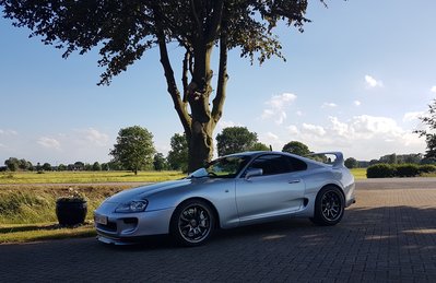

Felgenthread zur Auflistung von möglichen 18 Zoll Felgen für den Toyota Supra MKIV.
Hersteller / Bezeichnung: Blitz Racing - Type 03
Felgengrößen: 9x18 ET 35 & 10x18 ET35
Reifengrößen: Kumho Ecsta LE 245/40r18 97Y & 285/35r18 101Y
Veränderungen an Karosserie: Kotflügen hinten gezogen, vorne original
Bild:
