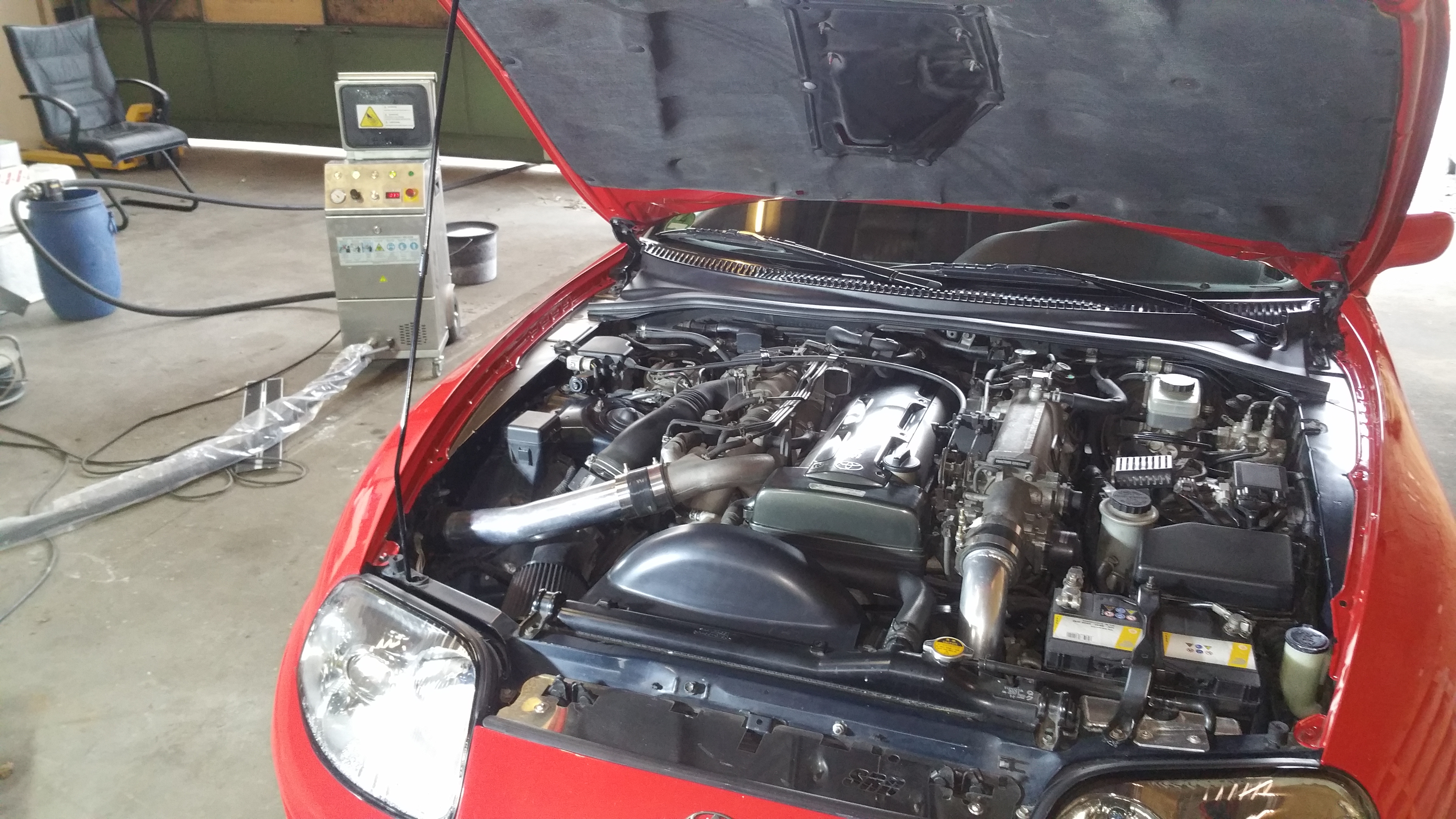

Der Aufenthalt hat ca. 45 min gedauert, die Strahlzeit betrug ungefähr 25 min.
Der Preis für das Strahlen beträgt üblicherweise ca. 60 Euro für 10 min.
Für alle Supras gibt es nach einer kleinen Verhandlung 10%!!! 8-)
Bei Strahlen verwendete Roland unterschiedliche Düsen und verschiedene Drücke um sie der Empfindlichkeit der Bauteile anzupassen.
Man kann während des kompletten Vorgangs dabei sein und zuschauen.

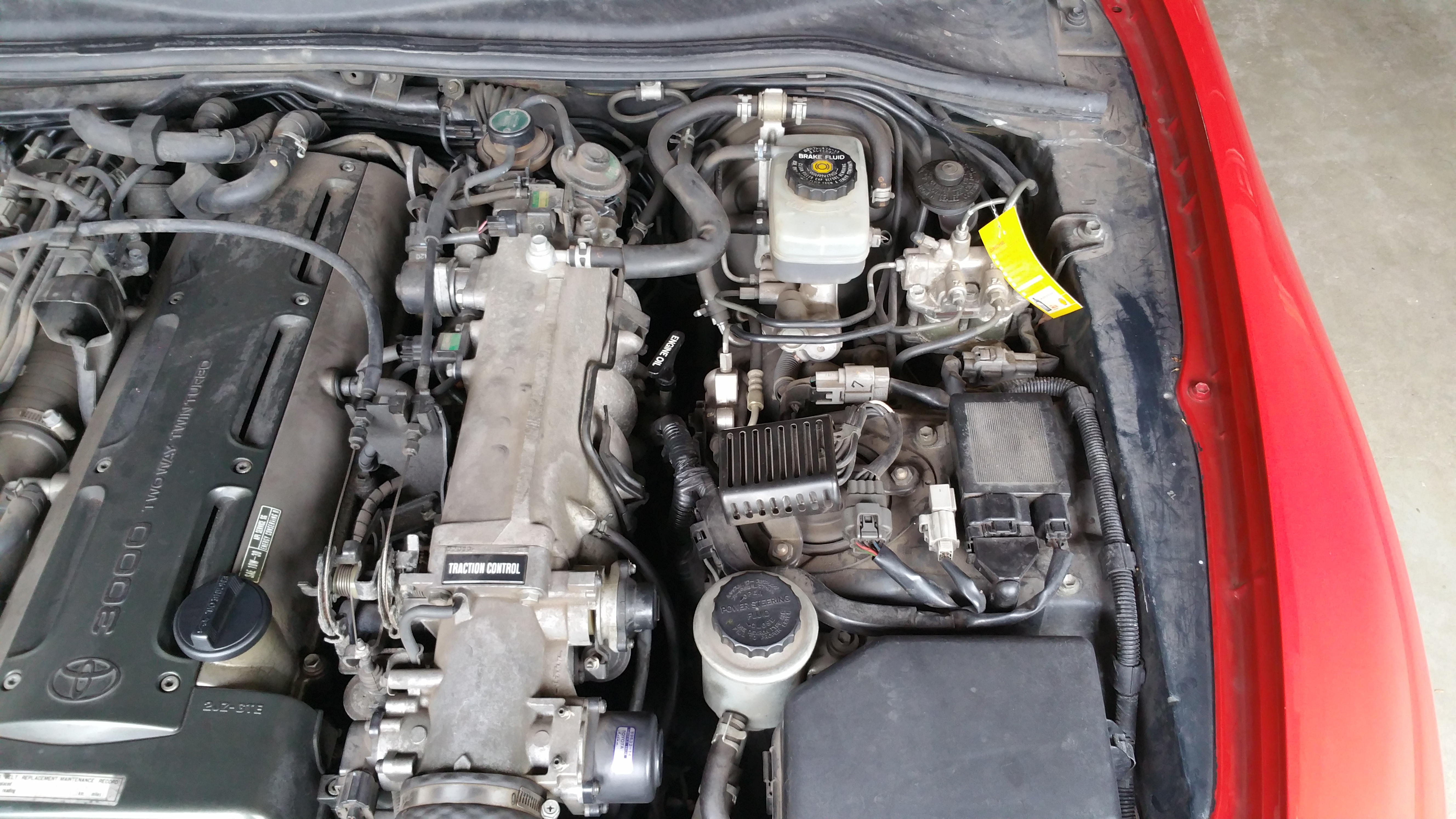

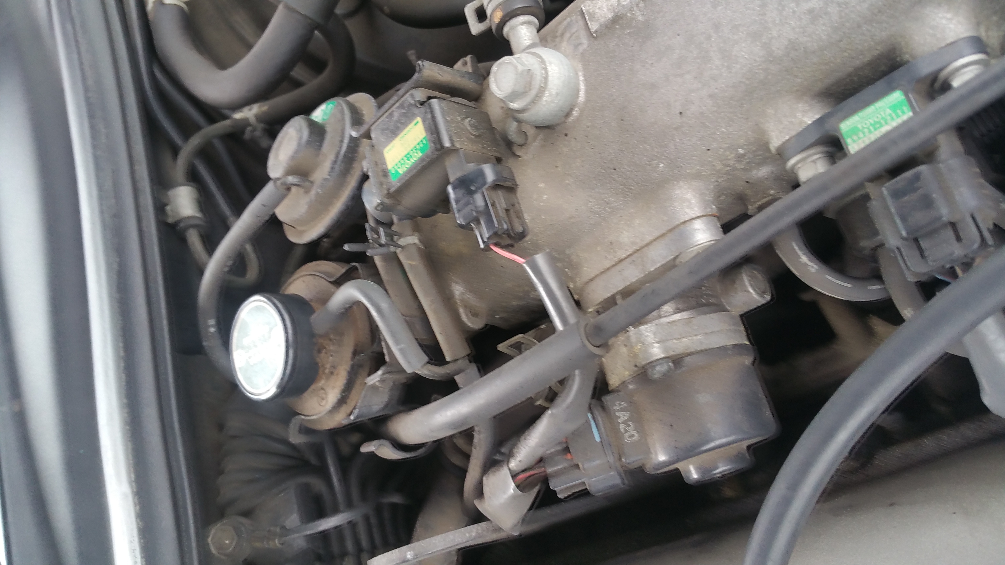

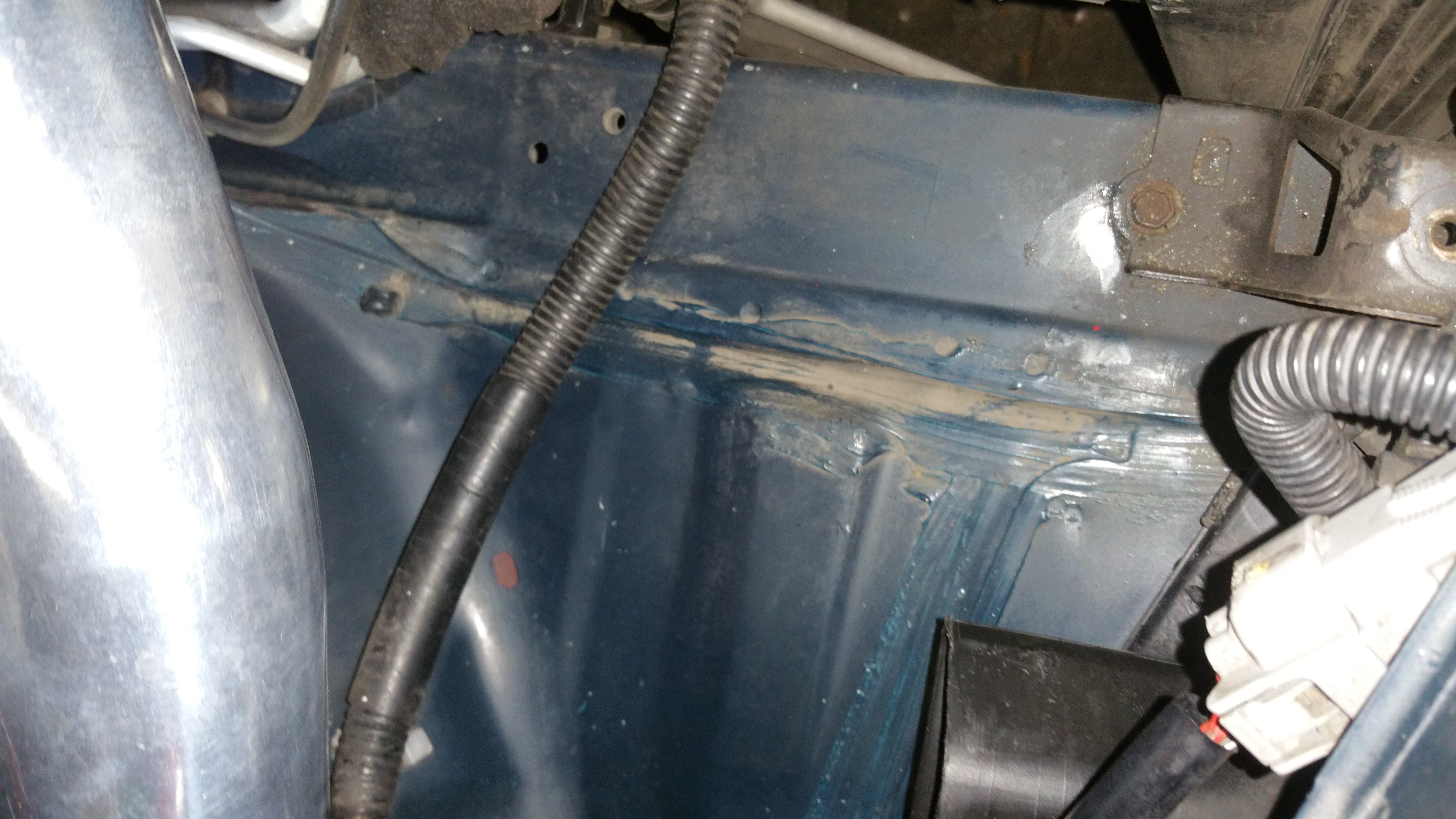

Vorher:

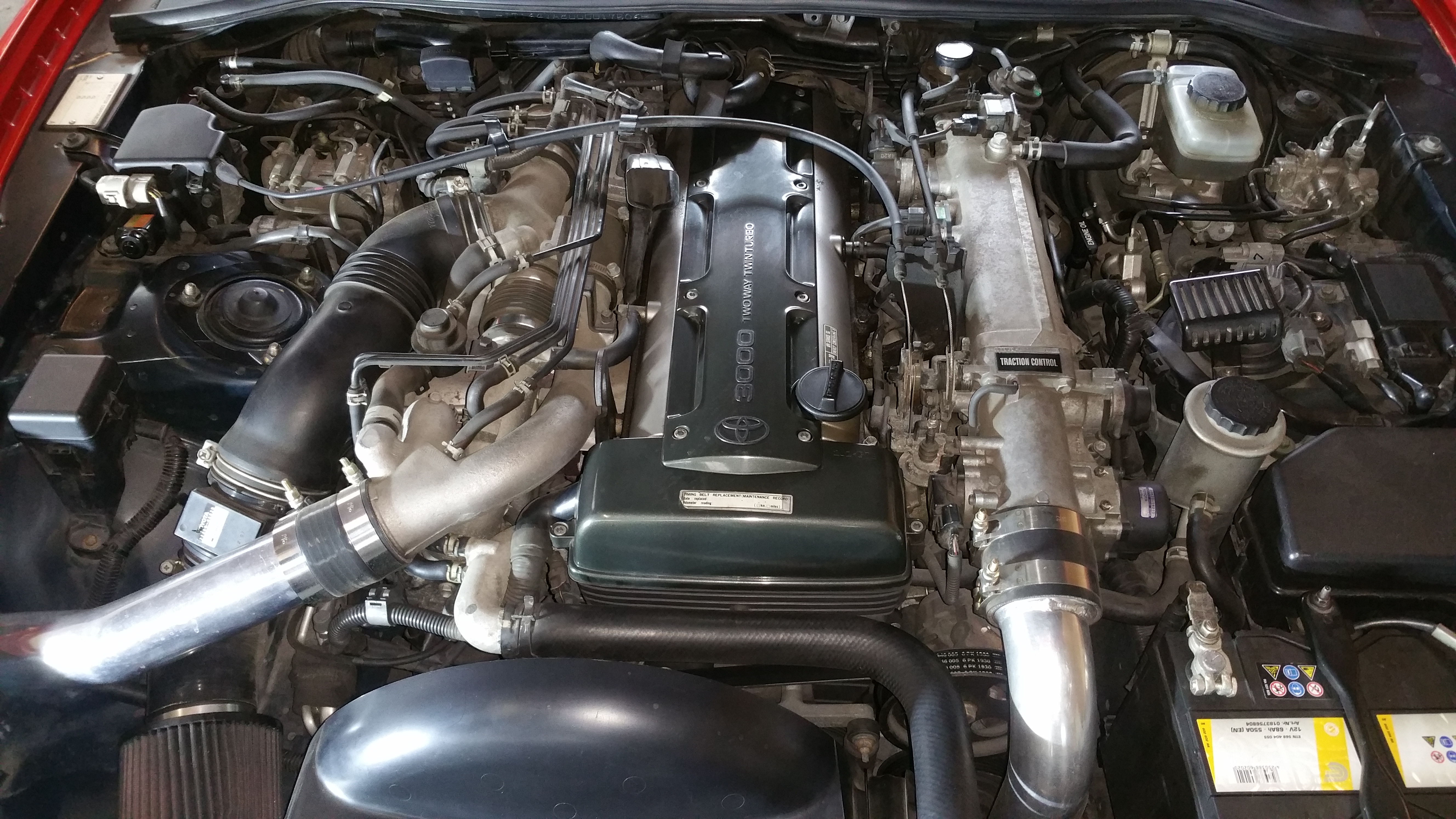

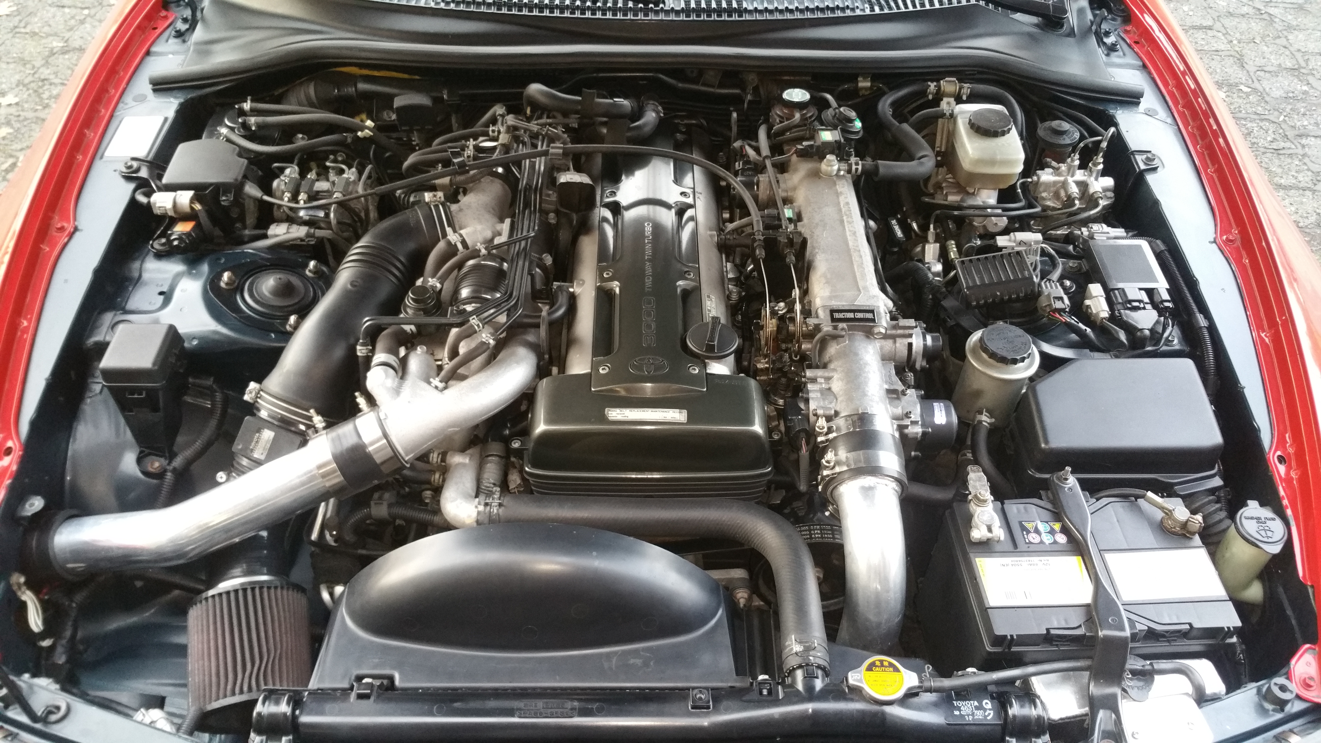

Nachher:

ich werde bei ordentlichem Licht nochmal ein Paar Deteilbilder vom Ergebnis machen. :?
