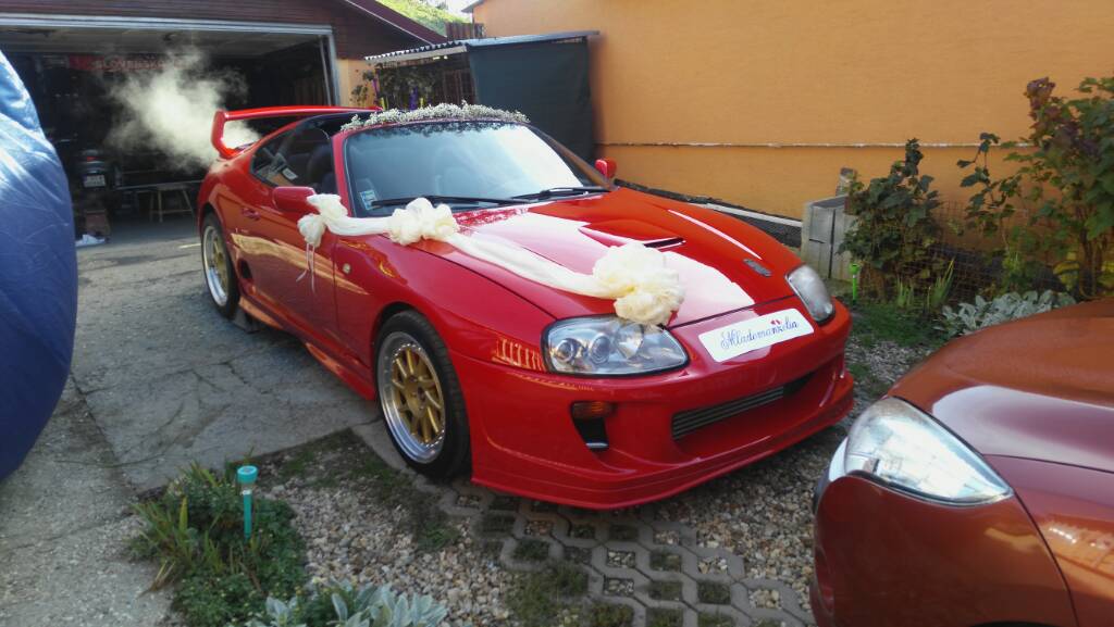

Hallo, nach lange Zeit ich bin schon wieder hier :) aber mit neue Felgen (JApanRacing), Fahrwerk(D2street), und Endtopf . Probefahrt war zirka 35km Land-strecke, aber war total geil. Erste mal am Abend Caffe trinken mit Kolegen und Supra ;) (kla ohne Targa :D ) für mich etwas besondere. Motor läuft tip-top, ganz leise und kultiv. Getriebe schaltet problemlos. Nur ab 110-120km/h kommt Meldung wegen ActivSpoiler"(ich habe keinen) wie istdas möglicht löschen? Danke sehr :)
Grüß Stefan
Steven aus der Slowakei :)
Re: Stevens mkIV
Schön wieder was von Dir zu lesen und zu sehen.
Das mit der Fehlermeldung vom Spoiler ist kein Problem..
Hinter dem Radio hast Du 2 Steuerteile..
Abs und Spoiler..
Das obere mit einem Stecker dran ist für den Aktiv Spoiler..
Den Stecker einfach rausziehen.. Der Fehlercode darf dabei aber nicht gerade da sein.. Am besten Batterie abklemmen dafür..
