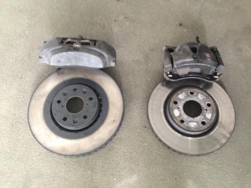

Ich habe schon einen Umbau auf die Bremse vom Lexus GS 450h gesehen.. Die Sättel sind genauso 4 Kolbenfestbremsättel, aber mit einer 334mm Bremsscheibe.. Bild 1 (296mm zu 334mm)
Der Lochabstand passt aber nicht ganz, da müsste man sich das ganze mal genauer anschauen..
Ich selber fahre die Bremse auf meinem Lexus is und bin begeistert..
17" passen auch noch drauf.
