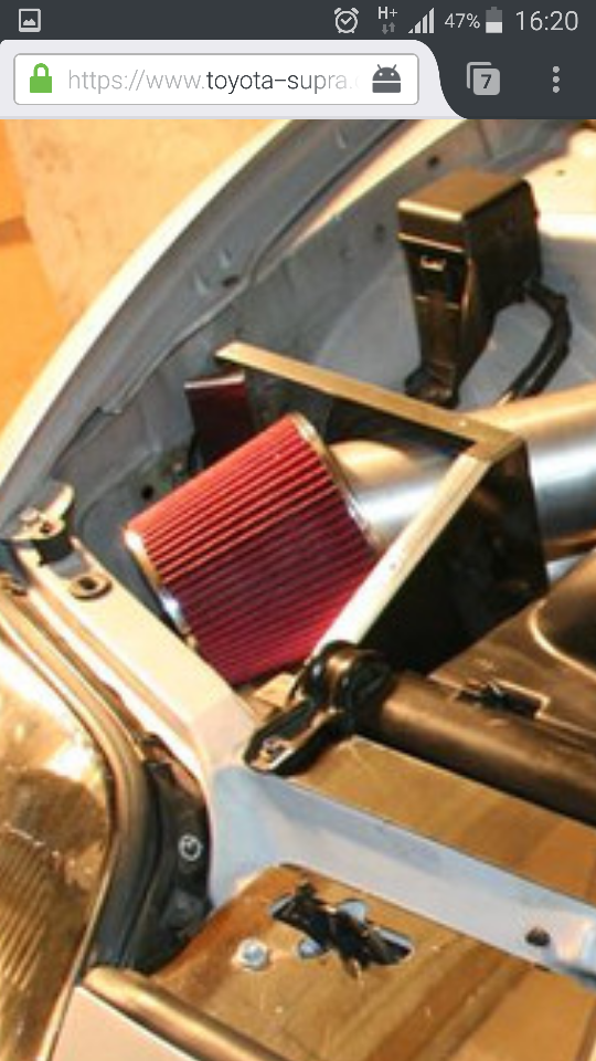

Welches kit gibt es zum umbauen?? Kann mir das bei dem kasten nicht vorstellen.. Das Patent ist super gelöst aber halt nicht für meine ladeluftrohre. Habe meistens bpu supras mit dem ladeluftrohr nach rechts abbiegend geshen..Bild .

Hättest zufällig ein Bild? Bild läuft das Ladeluftrohr hinter der Box im den Kotflügel oder bleibt der Deckel weg? Kann mir da nicht wirklich ein bild machen sorry.. Bild

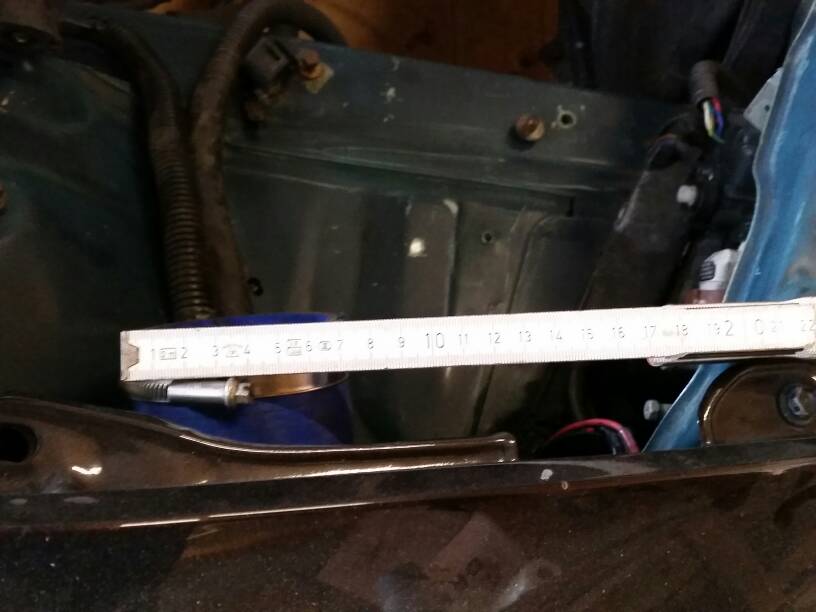

Also habe jetzt nachgemessen. Komme auf keinen grünen Zweig wie ihr das macht. Vielleicht stehe ich auf dem Schlauch. Kp. Bin extra in die Halle zum messen...
mk487
Beiträge: 65
Re: RE: Re: Ansaugung
Beitrag von mk487 »

Dankeschön. Bin für jeden Tipp dankbarBild
Re: Ansaugung
Ich muss mal schauen, ob ich noch was habe! Aber das Rohr ging bei mir auch irgendwo hinter der Box runter, so wie das bei dir auch wäre.
