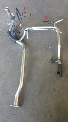

habe hier die Wasserleitung die ich wieder anbauen wollte.
Habe von TT auf Single umgebaut und wollte es ordentlich machen.
Kann ich die drei markierten abschneiden und blind machen?
Ich weiß gar nicht wo die hingehen?
Nr. 1 denke ich zum ehemaligen Lader
Nr. 2 sind Unterdruckleitungen, weiß nicht ob ich die noch brauche
Nr. 3 absolut keine Ahnung.
Würde die gerne entfernen und zu schweißen wenn ich die nicht mehr benötige.

Grinchi hat geschrieben:Ja, kannst du.. Aber, Punkt 2 kann man noch verwenden bei Bedarf..
Kannst du mir noch sagen wo die Nummer 3 hingeht? Bin neugierig!

Das kenn ich nicht muss ich mir mal ansehen in einer Explosionszeichnung.

Ich denke zum Leerlaufsteller, damit dieser im Winterbetriebe nicht einfrieren tut..
