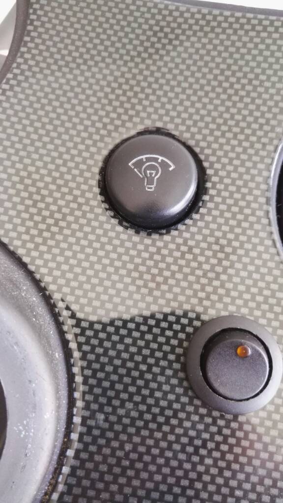

Mein Innenraum ist gerade zerlegt, da ich die Mittelkonsole verschönern will. Damit ich nichts kaputt mache, wie demontiere ich den folgendes Element?

Beim Lichtdimmer einen dickeren Lappen drumherum machen und mit einer Zange dann vorsichtig abziehen.. Der Knopf ist nur gesteckt und dahinter befindet sich ein Sicherungsmutter..

Beim Lichtdimmer kann ich den hinteren Teil einfach abziehen? Danke

Ne.. den Knopf vorn abziehen..
Re: Demontage Bedienelemente
Der steckt sehr sehr fest drauf.

Deswegen Lappen drumherum (damit du ihn nicht zerkratzen tust mit der Zange) und mit der Zange abziehen..

Ich habe am Ende einen sehr dünnen Schraubenzieher verwendet und den Knopf ausgehebelt. Damit lies er sich direkt lösen.
Mit der Zange hatte nicht funktioniert.
