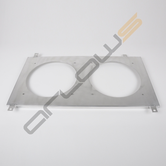

Momentan sind bei mir folgende Spal E-Lüfter (2 Stück) verbaut. Aktuell noch ohne Fan Shroud.
VA13-AP51-C-35A-S.pdf
(2.7 MiB) 280-mal heruntergeladen
Ich habe mir soeben den Fan Shroud von Arlows gekauft (49 EUR). Diesen werden ich dann wohl mit den passenden Lüftern ausstatten.
aluminium-luefterblech-toyota-supra-2jz-93-98-halterung-befestigung-fuer-spal--7024-0.jpg
Ich halte euch auf dem Laufenden. ;)
