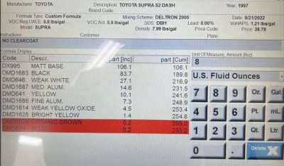

LuxSupra hat geschrieben: 07.03.2017, 22:59 Hi,es war diese Dose die ich gebraucht have,bei Ebay gekauft! Sieht nicht nur OEM aus,sondern fühlt sich auch so an!
Grüsse
Pascal
Hast du vorher das Dashboard abgeschliffen?
MKIV 98 RHD JSpec AT TT VVTI
Beiträge: 2616
Danksagung erhalten: 39 Mal
Re: Dashboard neu Lackieren
Das ist übrigens eine Mixtur aus dem US-Forum für die Facelift Panels
