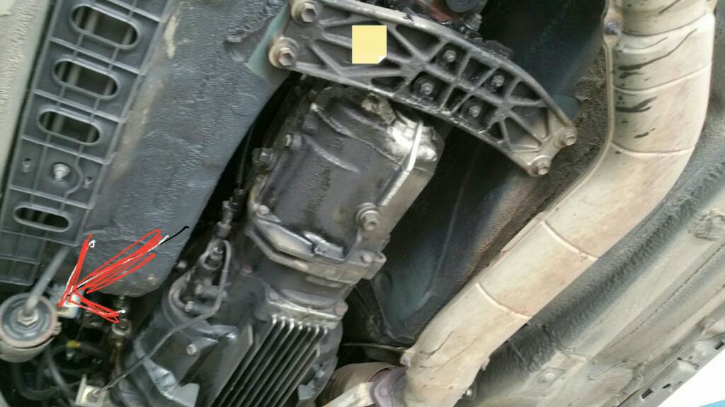

Und zu guter letzt wollt ich noch den Benzinfilter mal tauschen, ich frag mir nur grad wo der eigentlich sitzt? XD

Bei technischen Empfehlungen halte ich mich mal raus. Aber hier ein Bild vom Benzinfilter.

Danke bei AT auch dort? Kommt man dann ja ganz gut von unten dran.
