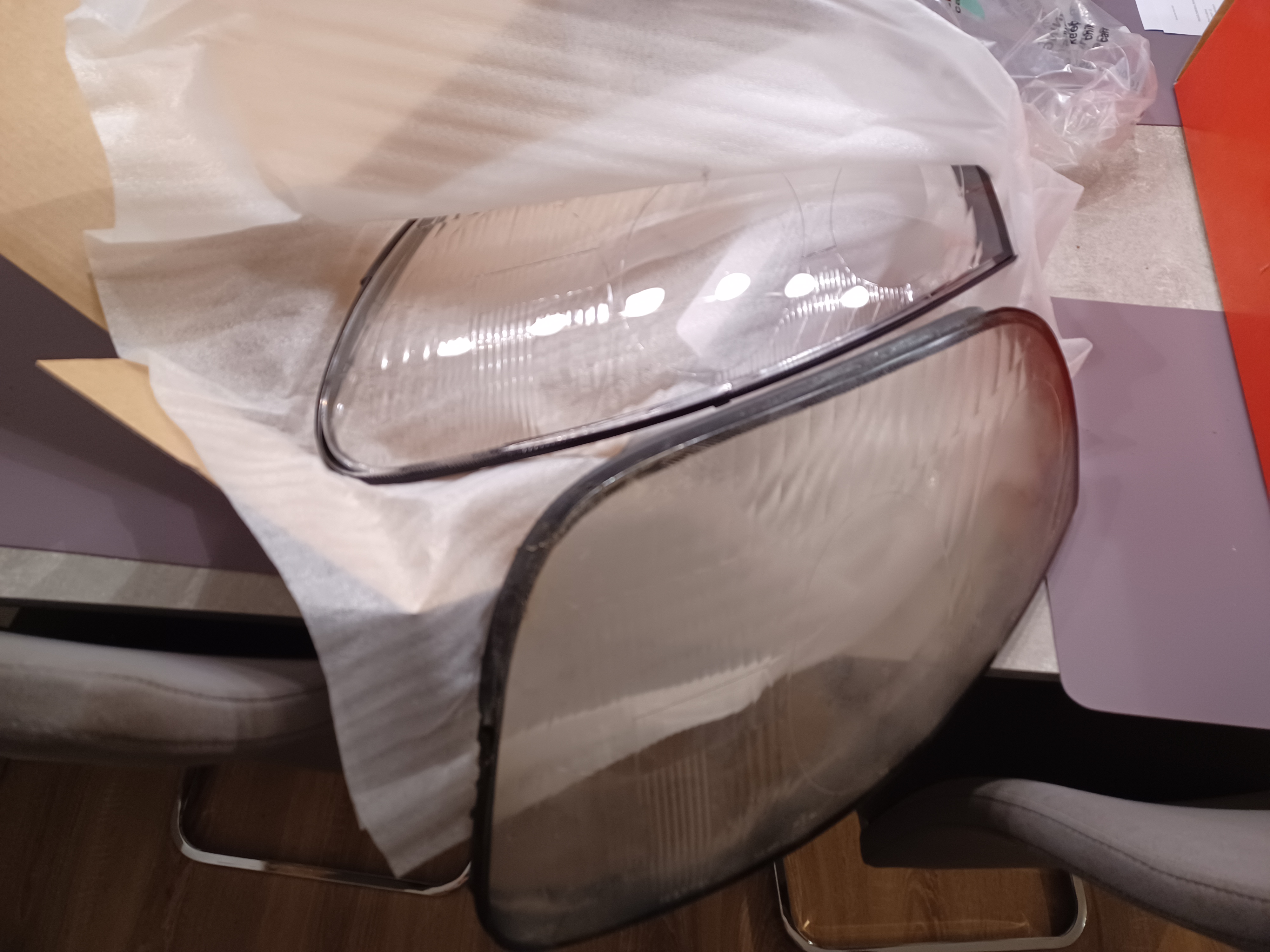

Zu den Streuscheiben. Hier gibt es seit einigen Jahren eine richtig geile Neuigkeit auf dem Markt, von der kam jemand Notiz genommen hat. Bei TOYOTA gibt es die Streuscheiben nicht separat zu kaufen. Hier hat die Firma WISESQUARE / Behrman aus Japan eine richtig geile Nische gefunden. Die bieten Pre-Facelift und Facelift Streuscheiben einzeln an- in einer Wahnsinns-Qualität, Made in Japan. Die Qualität ist so gut, ich mutmaße, dass die direkt bei DENSO die Scheiben einkaufen. Steht aber natürlich nicht DENSO drauf.
Hier die Bilder dazu
Alte vs. neue Streuscheibe
Und hier das endgültige Ergebnis

Ach ja, Öffnen und Entfernen der Streuscheiben, sowie wieder montieren: 100°C im Backofen.
Wer neue Dichtmasse auftragen will, es gibt Butyl-Dichtband für KFZ-Anwendungen bei Amazon.
