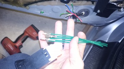

Der Stecker I3 (Fensterhebe wurde abgeschnitten  :nea: ) bekomme ich den irgendwoher?

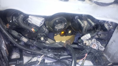

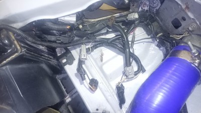

und an den Scheinwerfern ist es auch ein Kaos...
danke im Voraus für die Hilfe...

Hallo Micha,
das mit den Steckern ist bei TOYOTA leider nicht ganz so einfach. Die sind im Teiekatalog nämlich nicht fahrzeugspezifisch zugeordnet.
Du musst das Wiring Harness Handbuch zur Hand nehmen: https://www.toyota-tech.eu/wire_harness_rm/RM06H0E.pdf
Und dir dann die passenden Stecker durch Vergleichen suchen. Die Pins mit Reparaturkabelbaum findest du auch. Bitte noch beachten: Es gibt immer wasserdichte und nicht wasserdichte Stecker. Im Aussenbereich immer die wasserdichten vewenden.

Super Danke!
den passenden Stecker habe ich gefunden, gibts ne Empfehlung wo man den bestellen kann? Toyota Händler ist ein ganzes ende weg von mir...

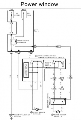

Hat evtl. Jemand ein Bild oder einen Belegungsplan vom Fensterheberschalter der Beifahrerseite (RHD) irgendein Vorbesitzer war so freundlich.... Den Stecker mit Pins habe ich schon zusammen
mit freundlichen Grüßen verbleibend

Suche ich dir morgen raus

Steckerkaos Bestandsaufnahme
Hier einmal der Schaltplan und die Steckerbelegung. Die kleinen Nummern entsprechen der Positionsnummer im Stecker. Viel Erfolg

Vielen lieben Dank 💪 es funktioniert!
