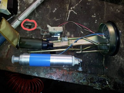

Ok das freut mich schonmal. Hätte aber noch paar blöde Fragen, da ich des noch nie gemacht hab. Um die Spritpumpe auszubauen muss ich ja oben am Tank alle Leitungen lösen und dann die große schwarze Mutter nach links aufdrehen richtig? Gibt's sowohl bei der großen schwarzen Mutter, als auch bei der Leitung mit der kleineren Mutter obendrauf einen Trick? Weil sich bei mir die große überhaupt nicht bewegt und bei der anderen Leitung gleich alles. Außerdem kommt bei der einen von den beiden "normalen" Leitungen (mit Klemme) Sprit heraus und bei der anderen nicht. Hört das herauslaufen irgendwann auf oder muss ich dafür den kompletten Sprit herauslaufen lassen?

Hallo ich muss den Thread leider auch nochmal aufleben lassen. Am Schwimmer lag es leider nur teilweise als ich das Tankinnere heraushatte war dieser zwar ab, aber auch nachdem ich die Control Unit wieder an das Metallplättchen rangebaut hatte steht die Nadel weiterhin auf übervoll. Hatte daraufhin das Dash auseinander gebaut um zu schauen ob vllt die Nadel hängt aber auch danach stieg diese beim einschalten der Zündung erneut bis hoch. Hat noch jemand eine Idee ob das am Gauge Cluster liegt (alles andere also Tacho, Drehzahl usw geht ja noch) Oder ob die Anzeige vielleicht von woanders ein Fehlsignal oder ähnliches bekommt? (vllt von der Control Unit selber?)
