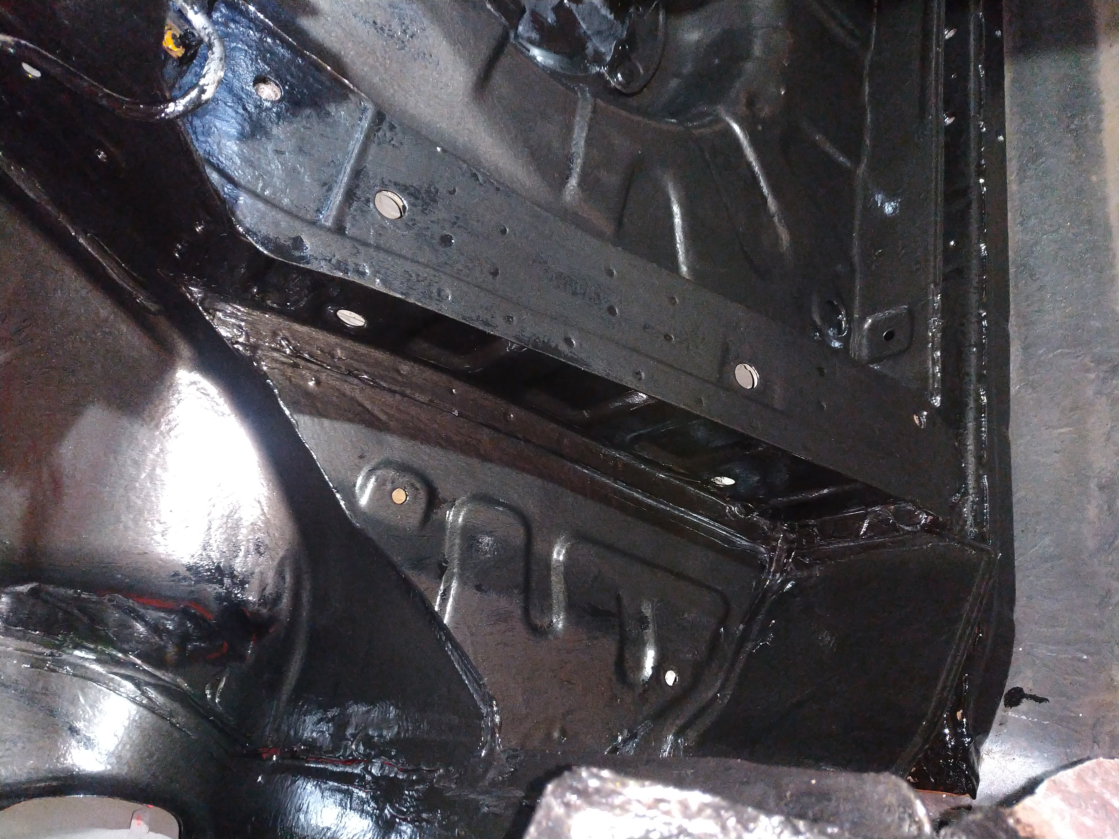

Hast du Bilder vom fertigen Unterboden? :)

Tolle Bilder habe ich leider nicht.

Sieht auf jeden Fall schön fresh aus!
