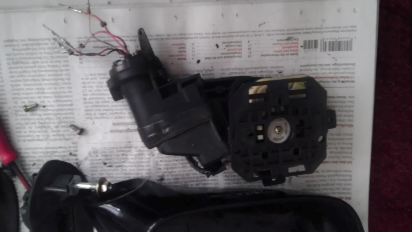

Ich hab noch ein paar alte Bilder vom Innenleben. An die Mechanik selbst bin ich nicht rangekommen. Soweit ich mich erinnern kann, war das nicht zerstörungsfrei zu öffenm weiß es aber nicht mehr genau.
Inneneinheit:
Motor:

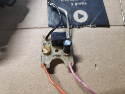

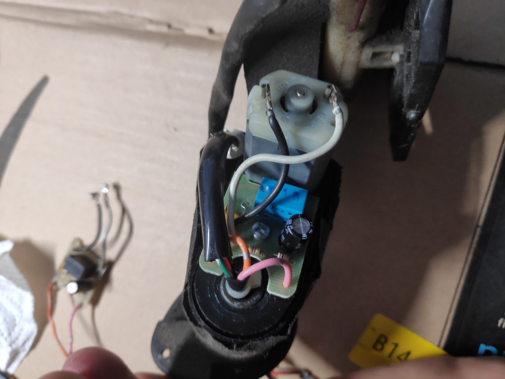

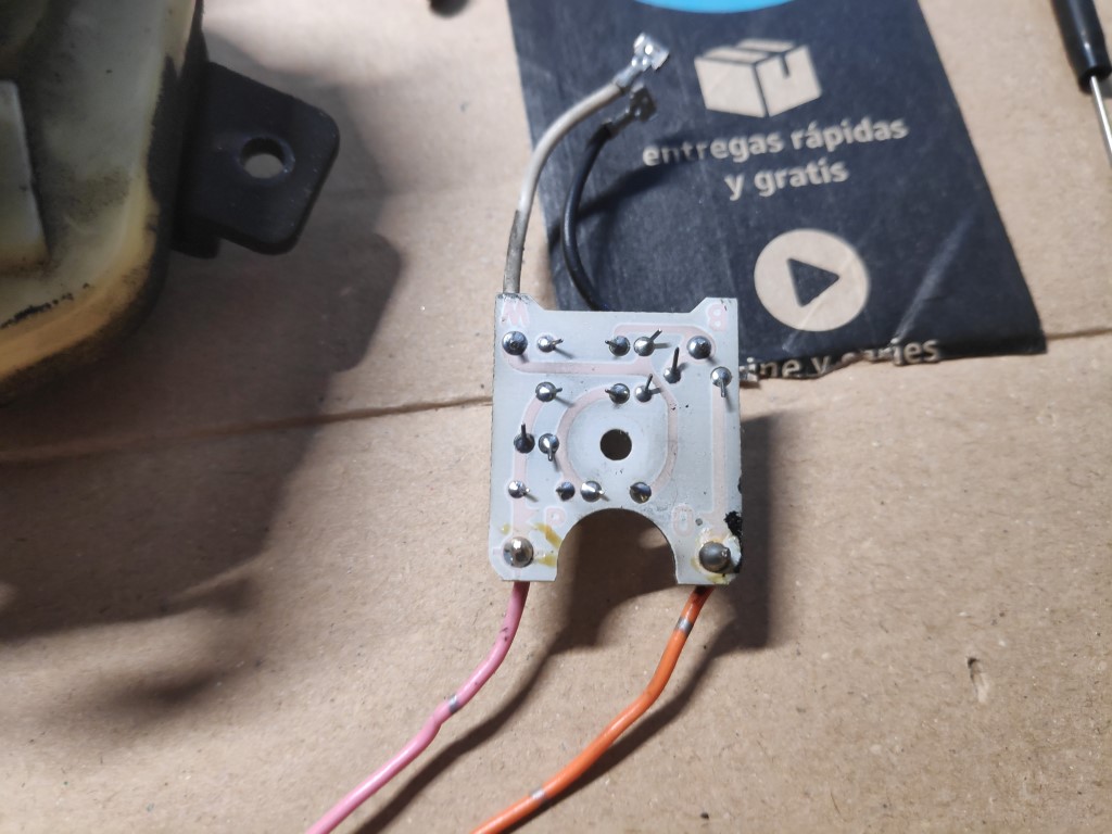

Es gibt wohl unterschiedliche Platinen, die Funktion scheint prinzipiell aber gleich zu sein:

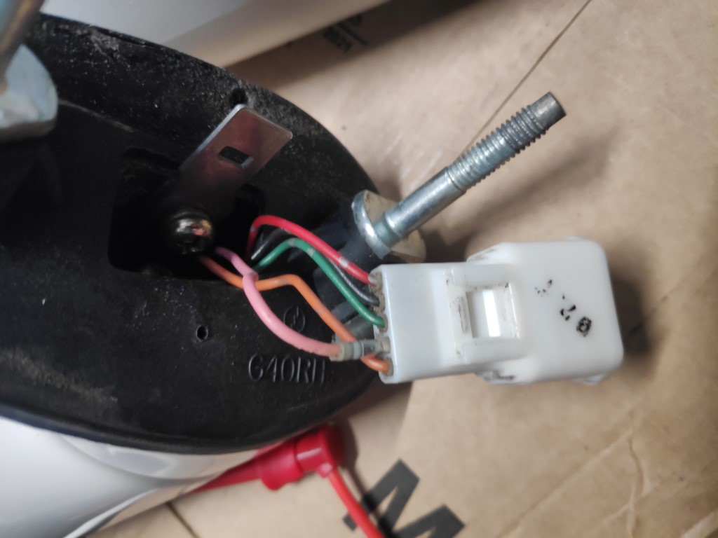

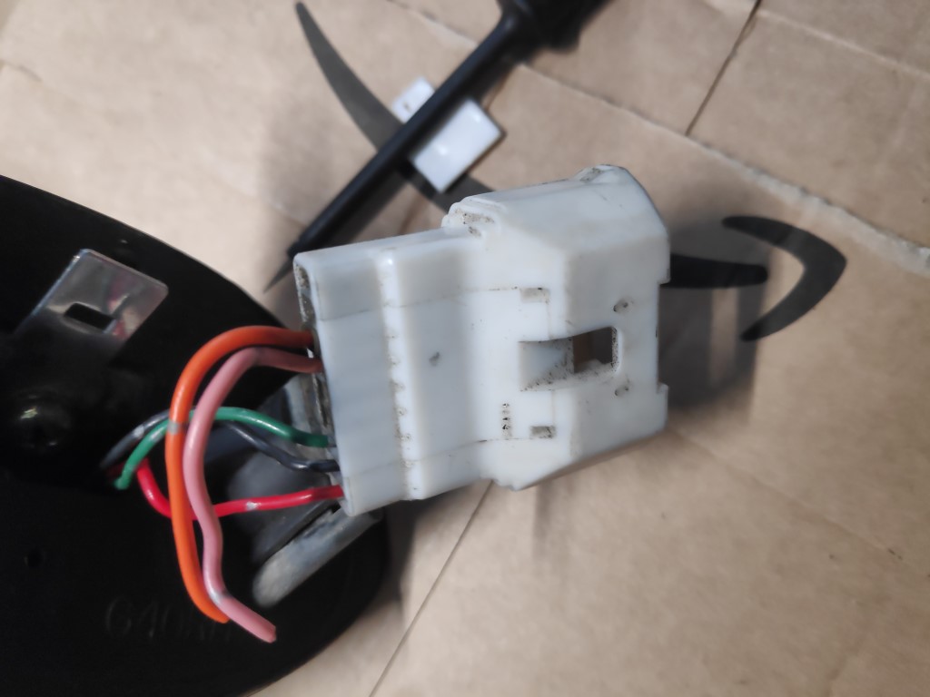

Und es gibt natürlich auch unteschiedliche Stecker (5polig und 9polig):
Ich vermute 5polig ist standard-JSpec. 9polig, keine Ahnung.
