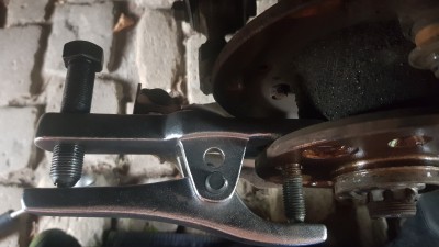

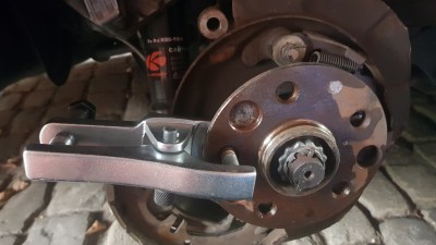

Da ich inzwischen an der VA & HA die Stehbolzen getauscht habe wollte noch mal ein paar Bilder fürs Forum hoch laden.
An der HA hat es gereicht die Bremsbacken auf einer Seite auszuhaken, danach ist man sehr gut an die Bolzen gekommen.
Hatte mir bei eBay noch für 18,99 € dieses Ausdrücker 3er Set bestellt (Siehe Bild), ging super damit, kann ich nur empfehlen.
