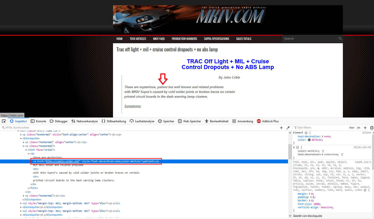

hmm, das Wort "patient" auf dem mkiv.vom Artikel hat nen link auf "cialis-order.net" (->Viagra). Nicht dass die Seite gehackt wurde :)
Beiträge: 471
Danksagung erhalten: 29 Mal
Odo Löststellen
TurboThomas hat geschrieben: 11.03.2021, 16:23 hmm, das Wort "patient" auf dem mkiv.vom Artikel hat nen link auf "cialis-order.net" (->Viagra). Nicht dass die Seite gehackt wurde :)
Jo ist schon seit mehreren Jahren so, die ganze Datenbank von denen ist voll damit.
Haben die nie richtig sauber gemacht  ;)
