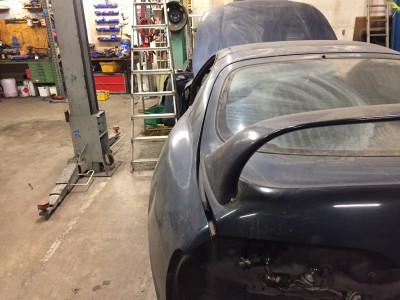

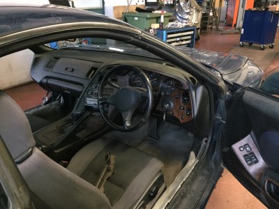

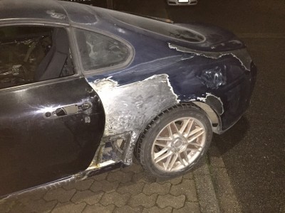

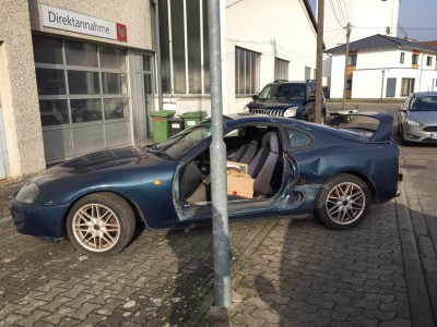

Es handelte sich um ein verunfallten Sauger / Automatik ABER mit Targadach!
Da wir zu dieser Zeit im Toyota Autohaus einen neuen Karosseriebauer angestellt hatten und ich mich auf Anhieb gut mit ihm verstand, habe ich den Supra gekauft und mit ihm die Karosse repariert.
Die Karosserie war also wieder gerade und die Hinterachse auch.
Der BMW war verkauft und jetzt stellte sich die Frage, wie es mit dem Supra weiter geht.

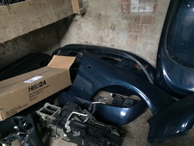

Die Begeisterung war sehr groß und ich entschied mich dazu, das Auto für mich perfekt machen zu wollen und nicht einfach nur zu reparieren. Also war die Farbe blau für mich Geschichte, und da es sowieso ein reparierter Unfallwagen ist, war es auch nicht mehr wichtig, alles original zu halten.

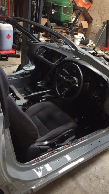

Mein Bruder, ein guter Freund und ich hatten nebenbei eine Scheune zur Selfmade Werkstatt umgebaut, also kam mein Supra dorthin um für die neue Lackierung alles auseinander zu nehmen.

Oh toll alles schön verzinnt nicht nur gespachtelt! Hallo, willkommen und thanks for saving another Supra

Es ging also jetzt darum, den Motor frisch zu machen.
Die Ventildeckel waren sehr undicht, deshalb musste erstmal alles geputzt werden.
Außerdem bekam der Motor noch neue Zündkerzen, Zündkabel, einen Zahnriemen, Keilriemen und die Klimaanlage wurde abgebaut.
Es war soweit:
Der Wagen konnte endlich abgeholt werden!
Das Antennenloch wurde vorher noch zugemacht, genauso wie das Loch für die Spritzdüse und den Scheibenwischer hinten.
Die Löcher für das Kupplungspedal wurden gebohrt und der Mitteltunnel für das Schaltgetriebe eingeschweißt.
Seit Tagen bin ich dran, den Wagen zusammenzubauen.
Ich habe viele neue Teile von Toyota bekommen, unter anderem neue Facelift Scheinwerfer, Blinker, Rücklichter, Targa Dichtungen.

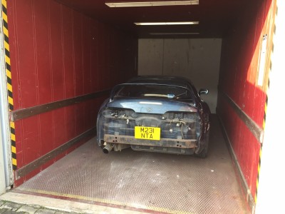

Es ist jetzt super random, aber ich habe was für dich. Als ich eben Bilder deines Wagens mit den Felgen und dem Holzdash sah, wusste ich, das Auto kennst du. 2007 oder 2008 war ich 4 Wochen in UK, genauer gesagt im Südwesten, im beschaulichen Ort Totnes. Damals war ich auch noch Azubi, habe von Supras geträumt und da habe ich vor einem Supermarkt genau dein Auto gesehen. Bilder habe ich mal beigefügt.
