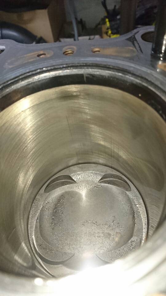

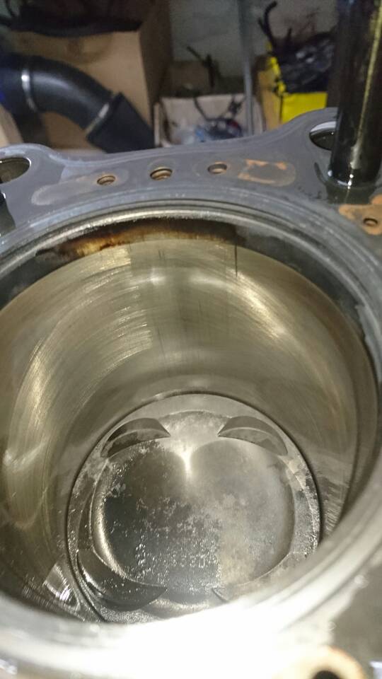

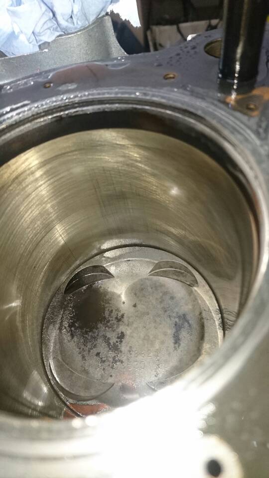

Hey Leute habe heute meinen Zylinder Kopf demontiert. Mehrere Zylinder weisen vertikale Lauf spuren auf
Ich denke mal das beim abstimmen der ölfilm mal kurz abgerissen ist.

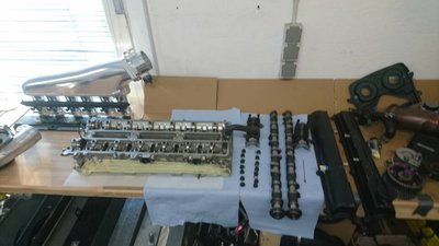

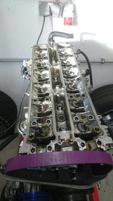

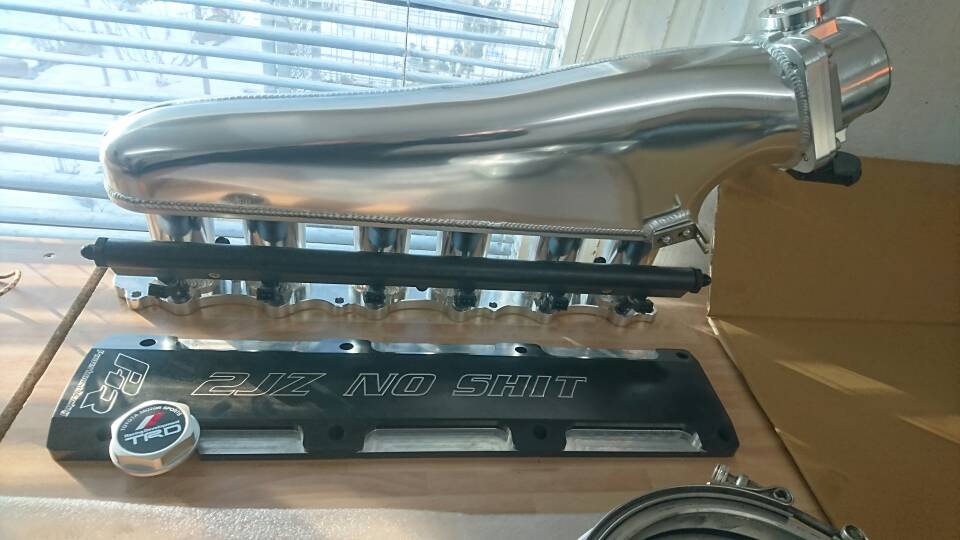

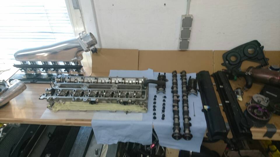

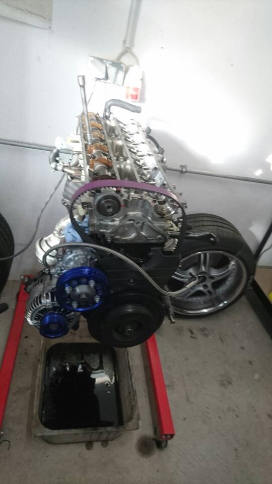

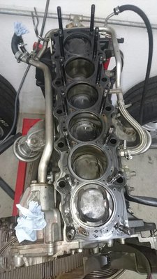

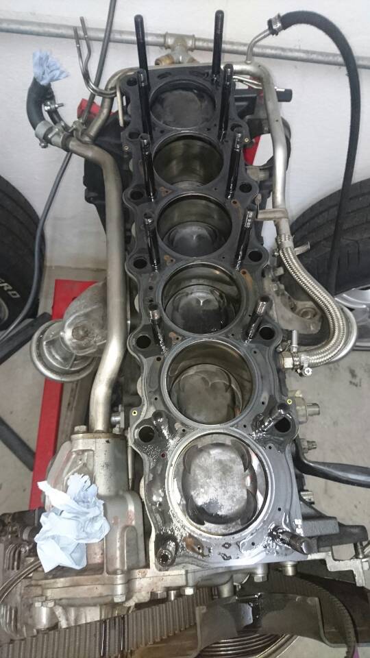

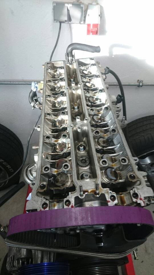

Hier noch ein paar Bilder wie es Jetz aussieht.

Re: Motor Schmieden.
Vielleicht hat das Ringstoßspiel nicht gepasst ? die Riefen wären zumindest ein typisches Zeichen dafür.
