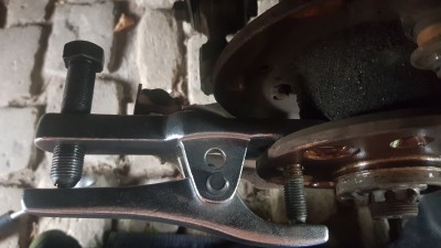

- Rad ab
- Bremsbeläge etwas zurückdrücken (damit der Bremssattel besser ab und wieder drauf geht)
- Bremssattel ab
- Bremsscheibe ab
Danach mit einem Abzieher die Bolzen rausdrücken. (Es gibt auch Leute, die schlagen die Bolzen raus, aber da kann man fix das Radlager beschädigen
Die Bolzen dann mit einer Mutter wieder einziehen, darauf achten das die Rändelung richtig sitzt.

- Rad ab
- Bremssattel ab
- Bremsscheibe ab

Moment moment ... so einfach? Gibt es da keine Probleme die Stehbolzen am Hitzschutzblech vorbei zu kommen etc.? Kenne das nur von meinem 200sx, dort war es eine riesen aktion.

Wichtig ist, das Gewinde der Radbefestigung muss mindestens 7 1/2 Umdrehungen greifen. (Egal ob Radmutter oder Radbolzen)
