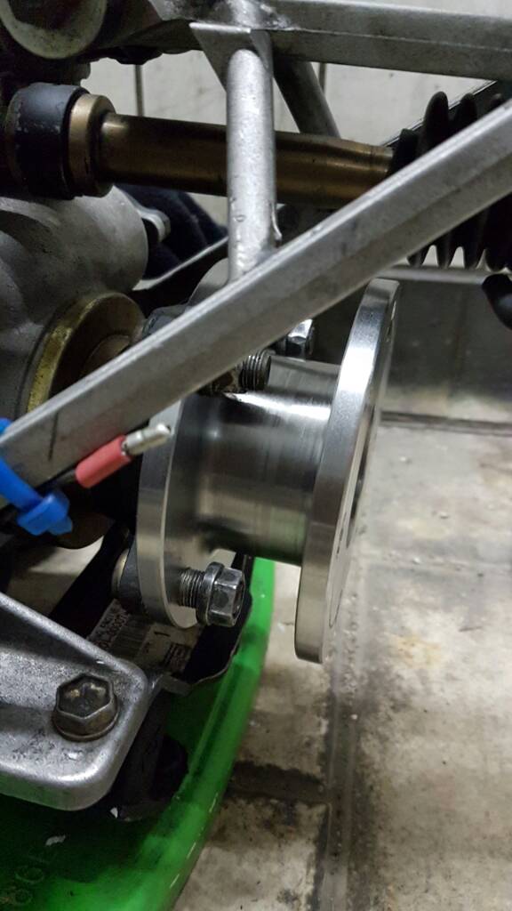

Was hast du denn vor? Ist deine abgedreht? Oder hast du nenn swap gemacht. Dann könnte ich dir behilflich sein mit einem Adapter Stück.
