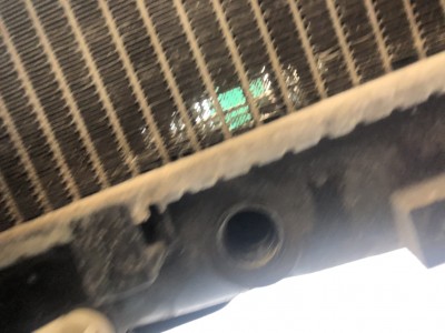

Hallo in meinem Kühler unten rechts neben dem Ablasshahn ist ein Loch mit Gewinde. Weiß einer von euch was das für ein Gewinde ist? Oder was da rein kommt?

Das Gewinde sollte M16x1,5 sein..
Da passt ein der Kühlmittelsensor 2:
Teilenummer: 89428-24010
rein..

Danke dir
