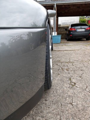

Ich fahre vorn 9,5x18 ET25 mit 235/40 und es schleift bei sehr starkem einfedern mit ausgelutschtem Fahrwerk minimalst. Je nach Reifen kann es mit 9x19 also gehen.
