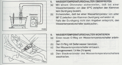

Wird denk ich mal über einen Thermoschalter gesteuert. Müsste das aber im WHB nachgucken.
Beiträge: 2617
Danksagung erhalten: 39 Mal
Kleiner E-Lüfter
Ja, also wie gesagt, der Lüfter wird über einen Thermoschalter gesteuert. Der ist NO, hat also standardmäßig Durchgang zwischen beiden Klemmen. Wenn er warm wird, macht er zu. Hat er dann keinen Durchgang, springt der Lüfter an. Das heißt du kannst die Funktion des Lüfters prüfen, in dem du den Stecker vom Thermoschalter abziehst. Dann müsste der Lüfter dauerhaft laufen, da er auf der Leitung dauerhaft keinen Durchgang hat.

Japanfanatic hat geschrieben:Ja, also wie gesagt, der Lüfter wird über einen Thermoschalter gesteuert. Der ist NO, hat also standardmäßig Durchgang zwischen beiden Klemmen. Wenn er warm wird, macht er zu. Hat er dann keinen Durchgang, springt der Lüfter an. Das heißt du kannst die Funktion des Lüfters prüfen, in dem du den Stecker vom Thermoschalter abziehst. Dann müsste der Lüfter dauerhaft laufen, da er auf der Leitung dauerhaft keinen Durchgang hat.
Werd ich morgen mal testen, danke Pauli
