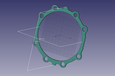

Viele kennen das Problem / Einige haben sich hiermit noch nicht auseinandergesetzt, stehen aber vor diesem Problem spätestens dann wenn man sein Hinterachsdifferential einmal grundlegend überholen möchte. Die DISTANZSCHEIBEN (SHIMS) zum richtigen Einstellen des Differentials (Tragbild, Lagerspiel etc.) werden von Toyota nicht mehr produziert.
Hier möchte ich nun für das 220mm BigDiff eine Abhilfe schaffen und habe mit CAD die OEM SHIMS nachgezeichnet und lasse soeben eine erste Testserie von Scheiben produzieren, mit welchen es möglich ist jedes beliebige Maß einzustellen ohne ca. 150 SHIMS in verschiedenen Dicken nachfertigen lassen zu müssen. Weitere Infos zur Einstellung des Diffs hier --> viewforum.php?f=36

Hier muss man wissen das jedes Diff 3 Distanzenscheiben benötigt. 2 mal Shims für die Seite welche sehr "Toyota-individuell" sind - siehe Bild oben "Shims-Seite" und 1 mal die Shim-Hinten.
Shim-Seite:
  • Einstellbereich = 1,92mm - 1,08mm
  • Abstufung in 0,02mm Schritten
Shim-Hinten:
  • Einstellbereich = 2,18mm - 1,77mm
  • Abstufung in 0,01mm Schritten
Um diese Einstellbereiche zu ermöglichen werden nun also, am Beispiel der "Shims-Seite", 6 verschiedenen Scheiben in den Dicken 0,1 / 0,12 / 0,14 / 0,3 / 0,6 / 1,0  gefertigt. Man kann dann im Anschluss die Scheiben so kombinieren, dass alle Toleranzen im Bereich von 0,2 bis 2,0 in 0,02mm-Schritten ausgeglichen werden. Für den Bereich 0,90 bis 2,00 benötigen man dann also im Durchschnitt 3,6 Scheiben (manchmal 2, maximal 5 Stück). Somit baut man sich das passende Maß immer aus mehreren Scheiben zusammen.
Analog dazu wird der Einstellbereich der "Shim-Hinten" auch aus einer Kombination von mehreren Scheiben realisiert.
