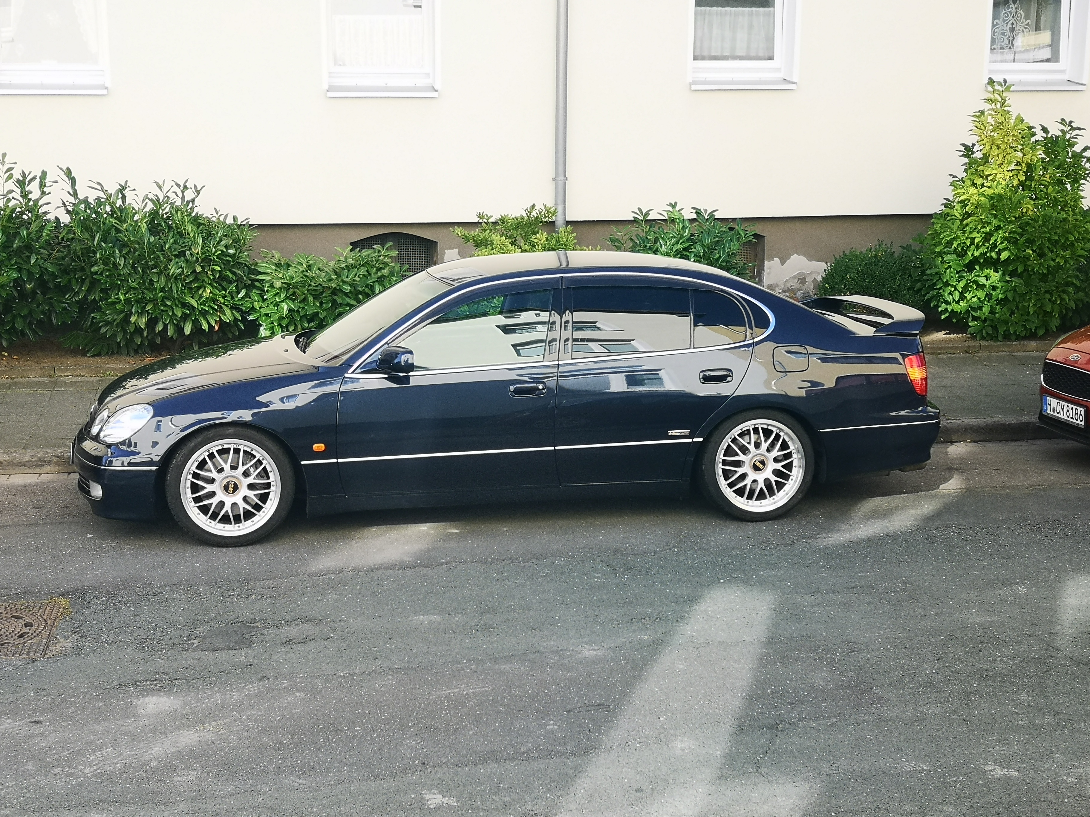

Nachdem ich wohl einige von euch auf RLT gesehen habe, wird es auch Zeit das ich ein paar Worte über mich verliere...!
Ich heiße Steffen, 25 Jahre jung, Student und komme aus Hannover.
Leider kann ich euch keine Bilder von meiner MK4 zeigen, da ich eher zu Oberklasse Limousine namens Aristo gegriffen habe, welche aber ebenfalls den wundervollen 2JZ besitzt.
Bisher habe ich keinerlei Erfahrung mit Japanern, aber habe keine zwei linke Hände und mit Anleitungen oder FAQ bisher jedes Problem gemeistert. ✌️
Das Auto ist aus dem Baujahr 97 mit einem Jspec VVTI (Euro) und ~60.000km Laufleistung.
Die Leistung ist leider noch Serie oder gar drunter aufgrund meiner Turboprobleme...
Bisherige Veränderungen sind ein Tein Street Advance, 18 Zoll BBS Motorsportfelgen, große Supra Bremse vorne, Midpipe, Abgasanlage und natürlich das absolut traumhafte Kennzeichen :D
