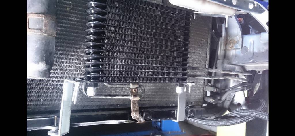

Im Winter wurde dann einiges umgebaut, auch mit der Hilfe von Kevin siegel aus Leipzig. Ihn hatte ich über das Jahr kennen gelernt wo ich was für die Lady gebraucht hatte.
Umgebaut wurde der schmale wasserkühler der Sauger auf den dickeren der turbo. Eine stärkere ungefederte Kupplung, Zusatzanzeigen, eine neue Batterie, offener luftfilter von k&n, der tacho wurde von Stefan und Freitag auf led umgebaut, eine großen ölkühler, led rückleuchten und das dash hat eine andere Farbe bekommen.

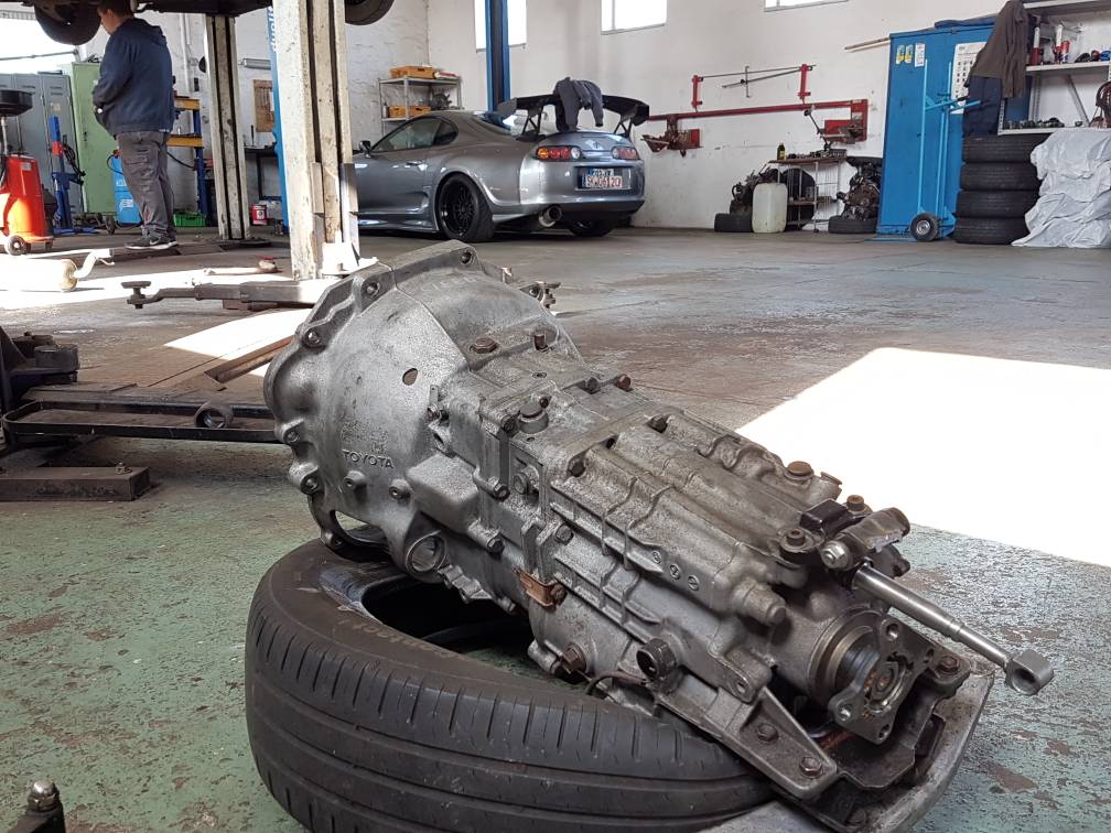

Leider ist im Sommer dann durch die Kupplung mein Getriebe kaputt gegangen. Somit stand sie erstmal da ich durch die damalige Firma nicht viel Geld hatte. Hab dann kurz vor dem Reisbrennen 2015 ein w58 auftreiben können und hab es dann zu meinen Geburtstag eingebaut. Dann eine Probefahrt gemacht wo alles ok war. Auf den Rückweg zu meiner Halle ist dann eine Leitung vom ölkühler weg geflogen. Was eine Scheiße aber auch... Zum Glück war eine befreundete Werkstatt 300m weg wo ich sie dann hingeschoben habe. Hab dort ein paar Tage später 2 tage vor den Reisbrennen den ölkühler erstmal wieder ausgebaut.

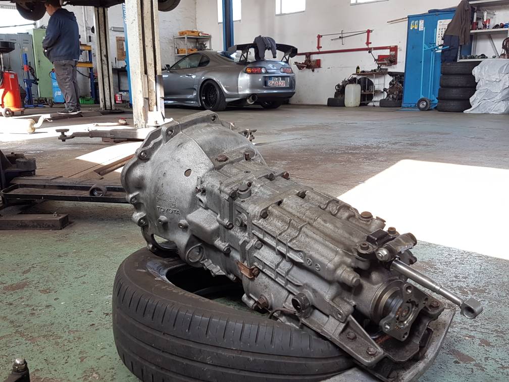

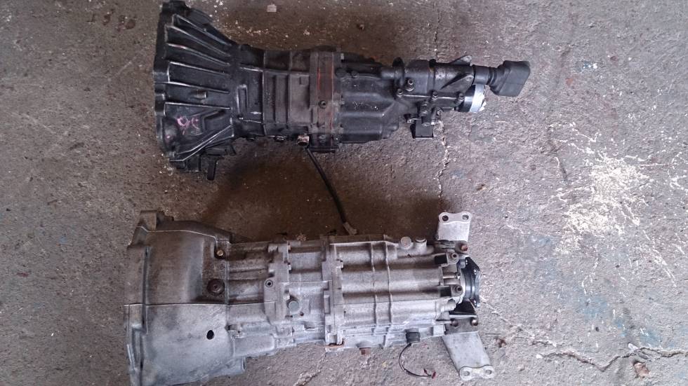

Da mir das mit dem w58 dann zu blöd war und bevor wieder eins kaputt geht hab ich mir dann ein v160 von Emil Lutz organisiert.
Eine gebrauchte schwungscheibe, Kupplung und druckplatte hatte Kevin zum Glück noch liegen und eine Kardanwelle auch.

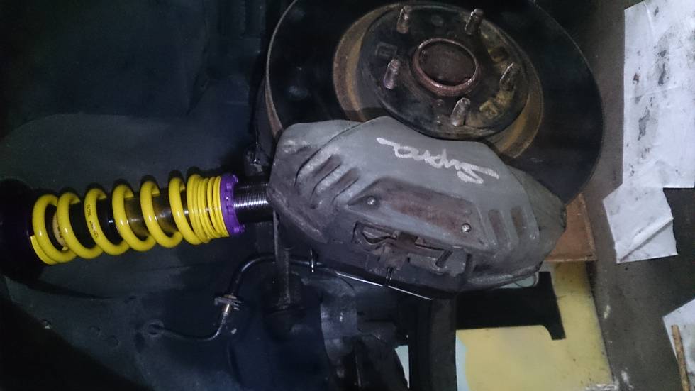

Zu dem ist dann vorne noch eine EU bremse rein gekommen und ein kW v3.

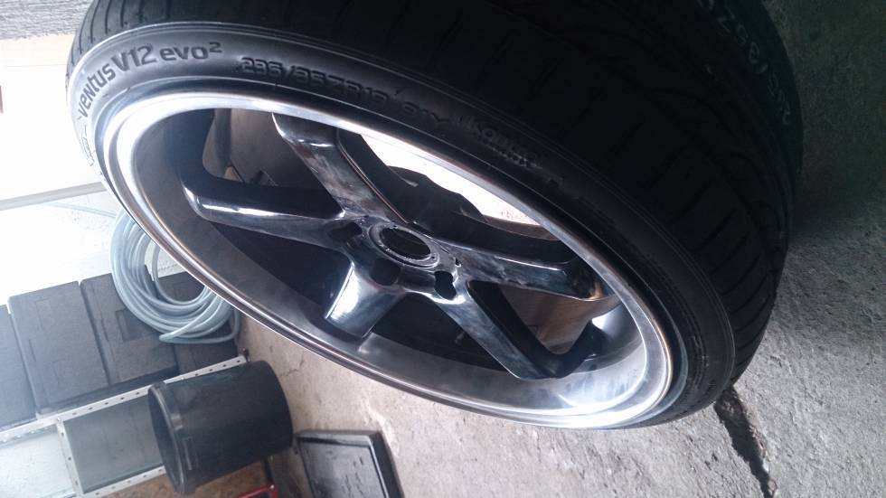

Und die selben Felgen noch in 9,5x19 für vorne. Dazu musste ich auch längere stehbolzen einsetzen und besorgen. Diese hatte ich dann in Leipzig über eine Firma bekommen.

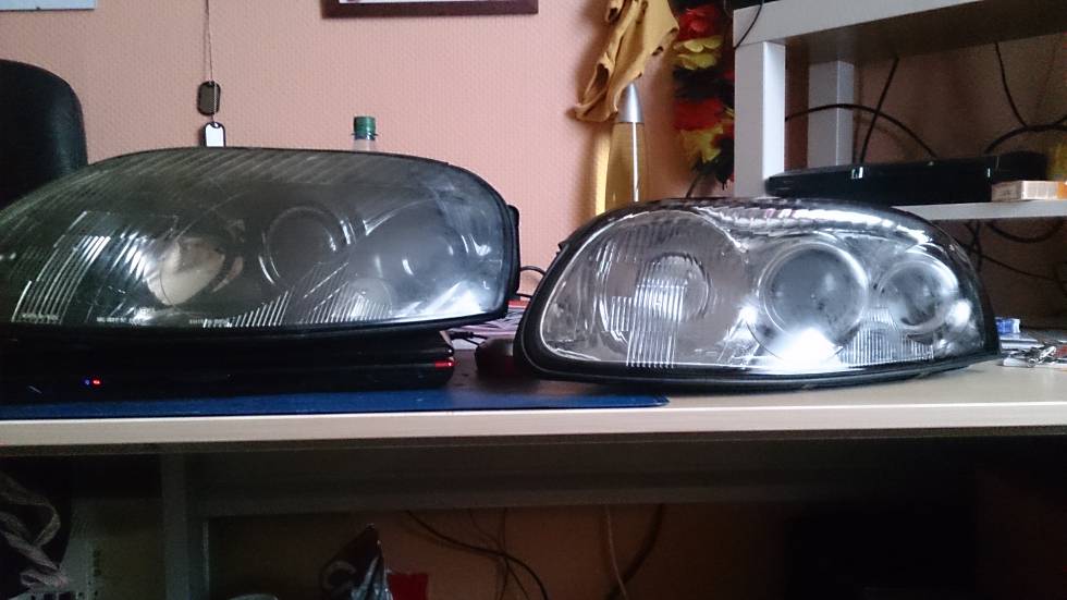

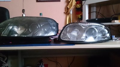

EU Scheinwerfer die dann innen noch lackiert wurden sind dann auch noch reingekommen das die j spec weg kommen.
Und eine andere Hinterachse mit 2 Befestigungen statt der 1 von der sauger kam dann auch rein mit einen a02a diff damit die Übersetzung länger wird.

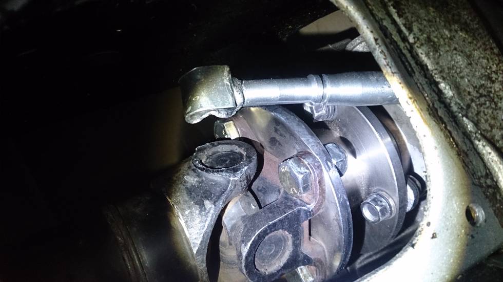

Leider ist und beim zusammen bauen dann aufgefallen das die Kardanwelle von Kevin von einer automatik war und somit 5cm zu kurz war. So konnte ich sie zwar auf den Gelände bewegen aber nicht auf der Straße. Ich hab dann aus Zufall einen Adapter im Internet gefunden. Bestellt eingebaut und war dann auch alles gut.

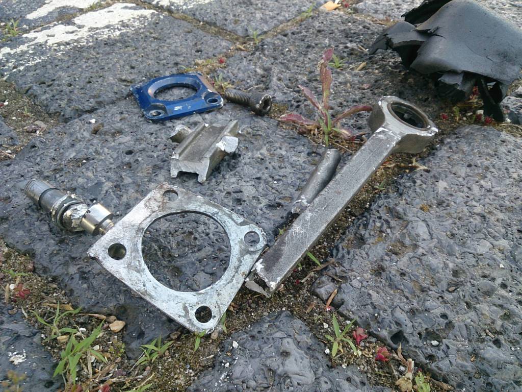

Warum auch immer haben sich dann Schrauben von dem Adapter gelöst weshalb er sich selbstständig gemacht hat und das schaltgestänge zerlegt hat. Zum Glück war es 1km von meiner Garage. Somit ein paar Freunde angerufen und sie nach Hause geschoben...

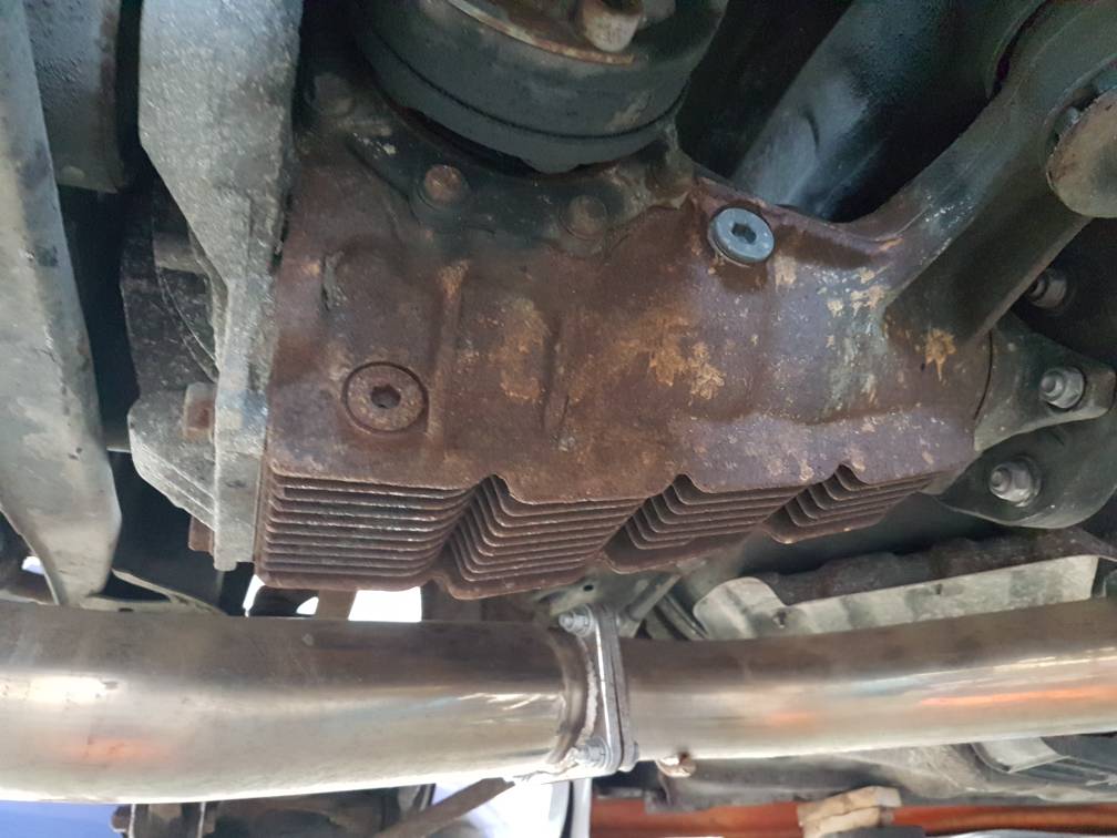

Der Zustand der ridox war unten leider nicht so wie erhofft. Naja nach fast 25 Jahren ist es aber auch ok. Also mehr oder weniger zumindest... Ist eben immer das gleich, Hauptsache Optik aber wie was gemacht wurde ist dann mist... Achso ja das singleturbo kit was er noch liegen hätte beim kauf hab ich dann auch mitgenommen. Bild

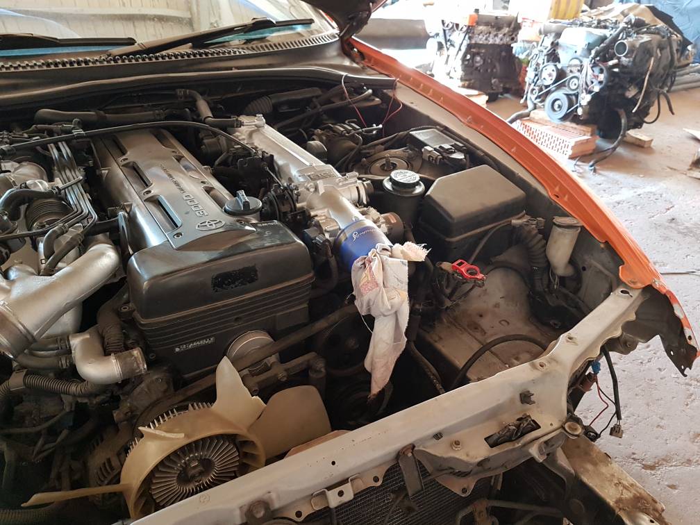

1€/qm war echt super und für 550qm einfach super. Dort hatte ich dann den Motor aus der orangenen in die graue Ridox gebaut. War mein erster Mororumbau. Nach einigen Problemen weil ich die Wegfahrsperre rausgeworfen habe startet sie und lief super. Umbau in automatik auf Schalter war auch mehr schlecht als recht. Aber das war egal konnte der Käufer dann ja erledigen. Dann hab ich sie zum Verkauf angeboten und nach einer Weile hatte ich dann einen Käufer gefunden.

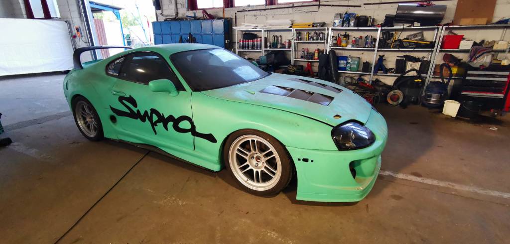

Dann hatte ich mir die mintgrüne ridox mit neuer Achse von Arkadi gekauft und wollte dort einen GE mit w58 einbauen da der Getriebetunnel schon auf Schalter umgebaut wurde. Auf den weg der Teilebeschaffung hab ich dann bei Sven Lünstedt das w58 aus seiner Sauger das Getriebe abgekauft. Hab ihn dann gefragt was er mit der Karosse vor hat und er meinte die steht erstmal. Und der Preis hatte gepasst. Also hab ich kurz danach die nächste Karosse gekauft.

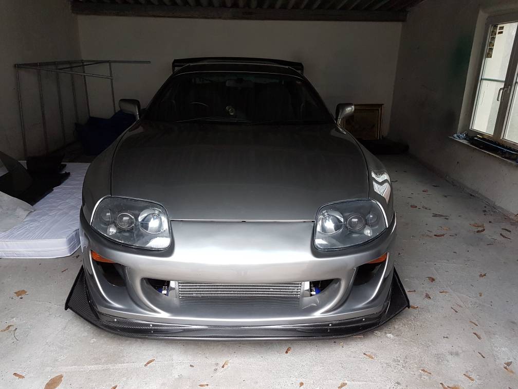

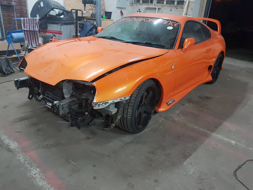

An der orangenen ist dann auch nichts beim Käufer passiert und da ich es ja in den Kopf bekommen habe und eine rhd targa wollte. Musste die graue sowieso gehen. Und ich hab die orangene dann wieder zurück gekauft und den original Motor wieder einzubauen.
Also gesagt getan Achsen wieder hin und her getauscht und Motor, samt Getriebe und Innenraum wieder rein.
Nach ewigkeiten ging die graue Ridox dann auch endlich mal weg. Sie ist jetzt in Dänemark unterwegs. Der Käufer hat die SSR Felgen verkauft und Japan Racing Felgen montiert. Ich werde es nicht verstehen wieso. Aber naja sowas muss man nicht verstehen...
Dann ging es der orangenen an den Kragen und dank Herr Thoss ist der Unfall auch wieder beseitigt und ist super geworden. Motorraum wurde dann auch noch lackiert das es besser aussieht und nicht mehr so gebastelt. Und da der Motor einmal draußen war ist es auch logisch das so zu machen.
Mittlerweile fährt die Supra auch und steht derzeit beim Lackierer und bekommt noch neuen Lack das sie wieder gut aussieht. Ich hoffe ich kann sie nach den Supra treffen abholen und noch den Rest erledigen das der Besitzer sie abholen kann und ich eine weniger habe. Käufer ist derselbe der sie defekt gekauft und so wieder an mich zurück verkauft hatte. Aber dieses Mal so wie sie aus den Werk kam, also als Turbo Automatik.

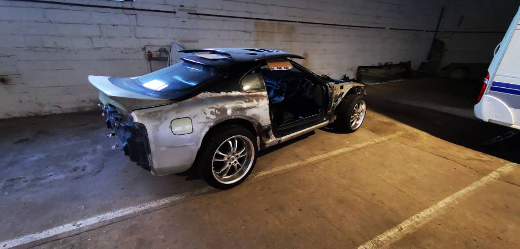

Nachdem die graue dann weg war. Konnte ich dann endlich eine targa suchen und bin dann auch fündig geworden. Wo viele ihre auch her holen. Aus England...
Ich würde sagen Bilder sagen mehr wie 1000 Worte. Die ist hässlich gewesen, aber bis zum Schluss wird sich noch einiges tun. Es ist eine turbo automatik von 93. Hat ca 145000km runter und besitzt ein Abflug Bodykit mit Flügeltüren. Was ein hässliches Auto Bild
Mittlerweile sind Motor und bodykit ab.
Zum. Zustand im allgemeinen war sie wirklich ok. Ich werde demnächst mal rechts und links in die Schweller sehen. Dort sieht man am besten wie der Zustand ist.

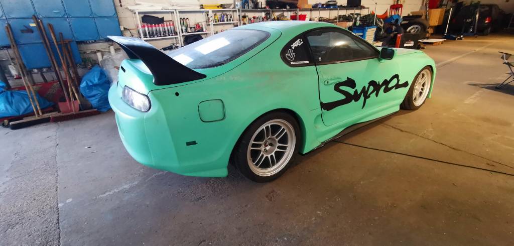

Motor ist in der mintgrünen Ridox Supra die fast fertig ist. Leider hab ich es nicht geschafft sie zum treffen zu bringen. Aber das ist egal. Dann eben wie letztes Jahr wieder mit Daily.

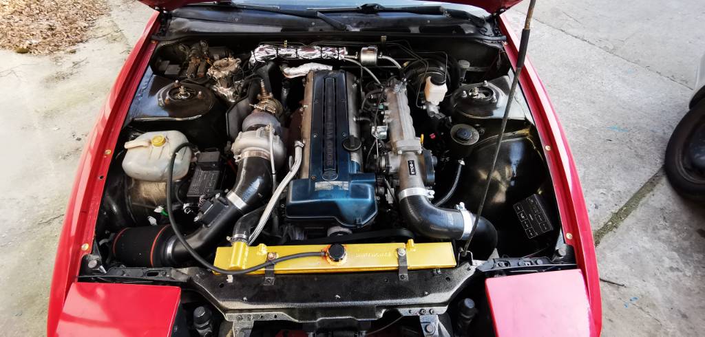

Dieses Jahr hab ich mir dann noch die s13 mit 2jz vvti Umbau gegönnt. Erstmal haben war da die Devise Bild
So jetzt Seit ihr auf den aktuellen Stand. Wir sehen uns morgen beim Treffen Bild
