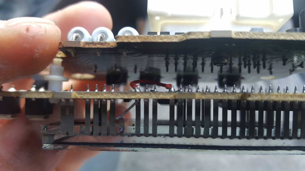

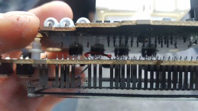

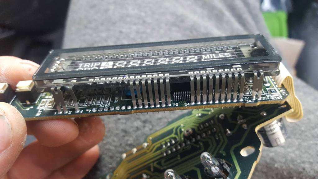

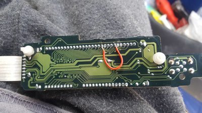

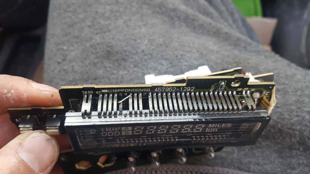

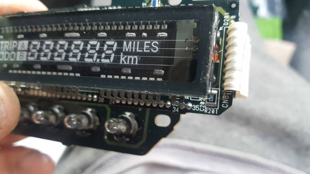

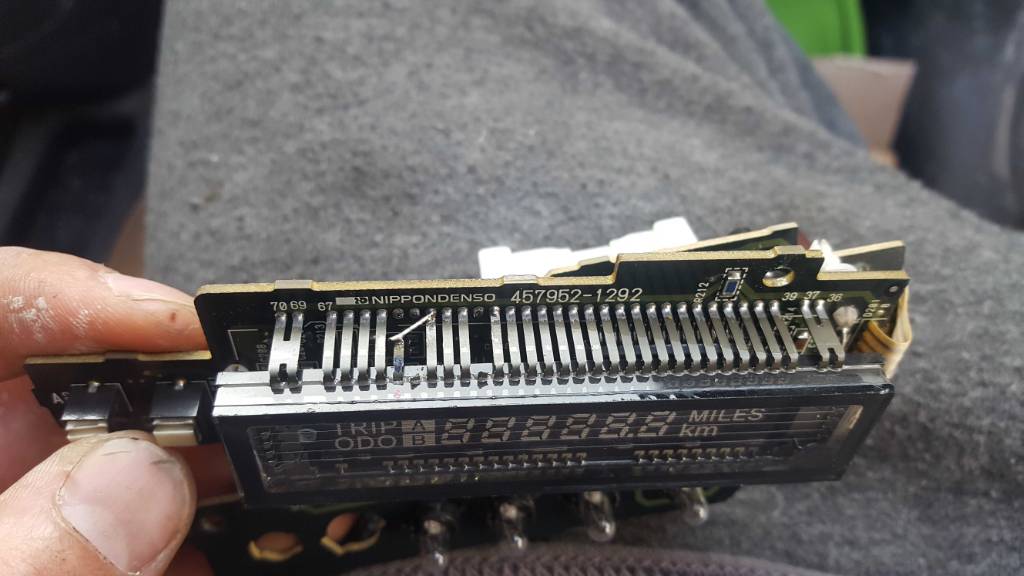

So hab mein Odometer zwecks nachlöten nun mal ausgebaut und dabei ist mir aufgefallen das da schonmal jemand rumgefummelt haben muss, siehe Bilder.
Daher stellt sich mir die Frage, was wurde da gemacht und wieso?
Vielleicht kann das ja jemand erkennen was der Sinn dabei war.
Und zum Zweiten, welche lötstellen sind denn für das durchschleifens des Speed Signals zuständig?
Damit ich die besonders genau ins Auge nehme.

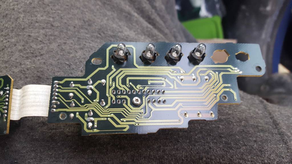

Auf den ersten drei Bildern sieht man das einmal ein Kabel gelegt wurde und das, wie ich das sehe, echt viele Pins abgetrennt wurden und einer umgelegt wurde.
Die letzten Beiden sind einfsch nur der andere Teil, da scheint aber nichts verändert worden zu sein.
Wär auf jeden Fall sehr cool wenn mir da einer behilflich sein könnte :D

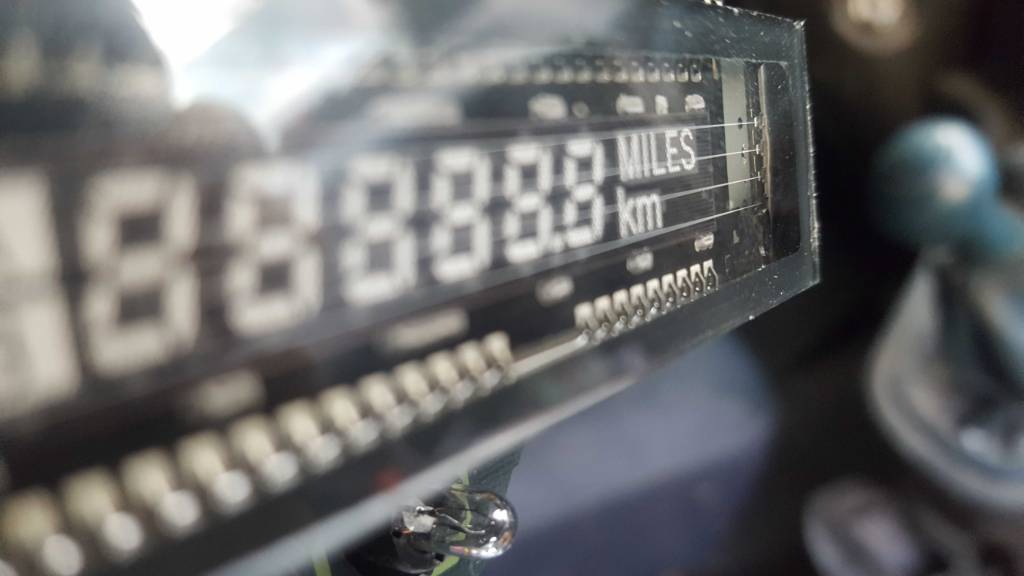

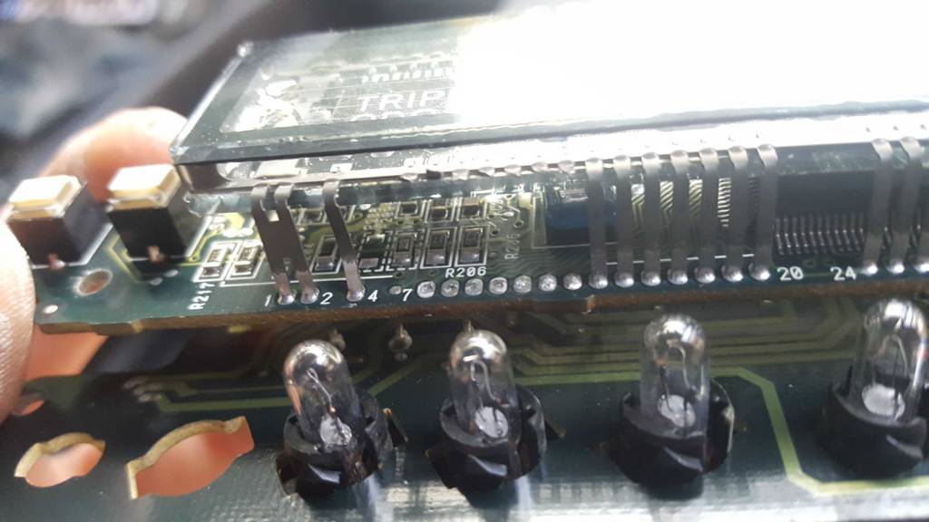

Ebenso ist mir aufgefallen das unten rechts so ein brandfleck von innen ist (siehe erstes Bild) darunter ist wohl irgendwas rundes metalisches (siehe zweites Bild falls erkennbar.
Auf den anderen beiden Bildern hab ich nochmal etwas genauer Fotografiert wo die Pins gebrückt oder entfernt wurden.

Keiner einen Plan warum das gemacht wurde?

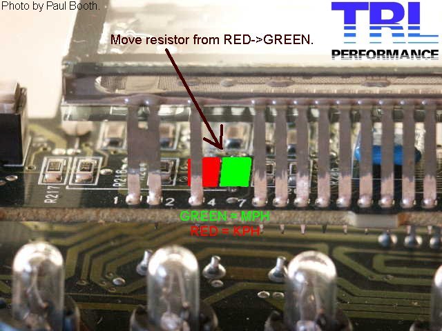

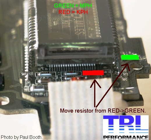

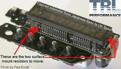

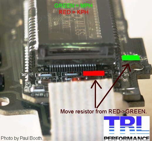

Hey,
ich hab mal ein wenig, nach dem von Paul beschriebenen "Km und Meilen" Thema im Web gesucht.
Und siehe da das Internet vergisst nie, habe einige Bilder (mkivsupra.net) von Januar 2002! gefunden, welche zeigen, wie ein Jspec Supra ODO von Km auf Meilen umgebaut wird.  :ugeek:
Möglicherweise kannst du auf den Bildern erkennen, ob ein ähnlicher "Hack" bei deinem ODO gemacht wurde.
Kann ja genau so "einfach" von Meilen auf Km geändert werden... :nea:
VG
Alex

Ja darauf wollte ich hinaus, man kann die anzeige einfach umlöten!

Gut das könnt schon sein aber was mich wher wundert sind die vielen langen Pins die nicht einfach nur nicht da sind sondern auch aussehen als seien sie grob abgeknipst und ausgelötet worden xS..
Nach den resistoren hab ich jetzt nicht geschaut, kann ich bei zeiten aber nochmal machen :)

Ja hast recht, auf dem 3ten Bild von dir sieht man ganz schön viele Pin's welche nicht mehr an Ort und Stelle sind.
Könnte man aber wieder hinbekommen...
Beiträge: 421
Re: Odometer Fragen :)
Beitrag von Planlos1988 »
Ja das ist nicht das problem, paar dünne drahtkabel und gut is aber an und für sich geht er ja, also zählt ganz normal und zeigt auch alles wie gewohnt an. Müsste man mal wissen wofür die pins waren.
