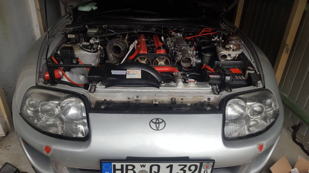

Hab jetzt meine hörner ausgebaut auf der Frontschürze und da nun natürlich zwei schöne dreieckige löcher. Die sollen da natürlich nicht bleiben
Wie bekommt man das am besten zu ohne das sich da nachher risse im Lack bilden an der stelle?
Glaub einfach zu spachteln und von hinten ne Göasfasermatte drauf batchen würd wohl nicht halten auf dauer?

Kunststoffschweißen.
Bei ABS kannste das problemlos machen.

Ok muss ich nur gucken nen stück ABS konststoff irgendwo zu bekommen, reingedchweisst bekomm ich das da schon mit lötkolben oder kleine flamme etc. Das wird schon klappen
Danke für die info. Kleine unebenheiten kann man denn ja raus schleifen bzw nachher mit füller rausschleifen.

Danke für den Tip, hab noch ne alte kaputte Stoßstange von nem celica gehabt aus dem selben material, ließ sich mit nem lötkolben eigentlich ganz gut rein schweissen/schmelzen. Die nähte hab ich auch schonmal grob angespachtelt, morgen dann eben schleifen und nochmal mit feinspachtel ordentlich machen und später dann erstmal anlackieren. Denke das sollte halten ohne Rissbildung oder so
