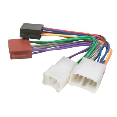

Hallo Jungs,
Da ich selten Radio sondern eher MP3 oder CD höre muss es ja nicht ständig sein dass diese peinliche OEM Ufo Antenne ausfährt.
Ich möchte einen Schalter in das Kabel verbauen damit ich manuell ausfahren kann wenn es benötigt wird. Aber nun die Frage, welches Kabel ist zuständig für das ausfahren der Antenne?

Ja, easy.
Hab ich auch gemacht.
Antenna remote oder so heisst das, war glaub ich ein blaues (?).
Hat bei mir halt auf dem Kabel draufgestanden, aber kein OEM Radio.
Siehst aber ganz schnell wenn du am Radio die Belegung prüfst. Kann auch morgen mal im Schaltplan der supra schauen.

Jep.. Am ISO - Stecker das blaue Kabel..
Am OEM Stecker wäre das dann H..

Ok danke Jungs.
War es nicht original so, das die Antenne erst nach anschalten des Radio ausgefahren ist? Bei mir macht es das auch bei ausgeschaltetem Radio.

Re: Ausfahren der Antenne steuern
Radio an -> Antenne fährt aus
Radio aus -> Antenne fährt ein
So wäre es normal..

Wolfi hat geschrieben: 23.09.2018, 21:57 War es nicht original so, das die Antenne erst nach anschalten des Radio ausgefahren ist? Bei mir macht es das auch bei ausgeschaltetem Radio.
Naviradio? Die sind ja teilweise auch im Standby auf Empfang um TMC Meldungen (Welche ja dem Radiosignal überlagert sind) abzufangen damit beim losfahren die Route bereits bestmöglichst berechnet wird.
Die normalen Radios haben einfach einen Remote-Ausgang - der beim Einschalten vom Radio auf +12V geschaltet wird. Ältere Headunits haben zusätzlich teilweise noch einen eigenen Schaltausgang für die Antenne - der nur geschaltet wird wenn du Radio hören möchtest.

Ergänzend dazu. Wenn man das OEM Radio nicht normal einschaltet, sondern "Tape" (Kassette :D) drückt, kann man Kassette hören, aber die Antenne bleibt drin. :)
