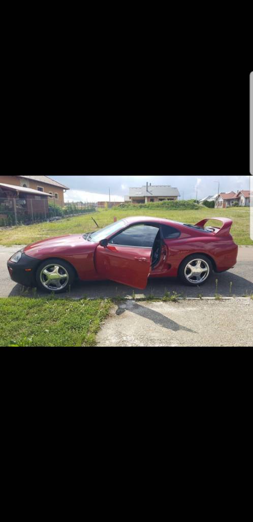

Bin neu hier und auch absoluter Neuling in Sachen Supra und Import. Auto ist aus den USA nach Ungarn importiert worden und könnte sofort von mir nach DE. geholt werden, nur würde ich gern vorher alles klären. Hab ein kleines Problem, hab bei Toyota und TÜV Süd ein Technisches Datenblatt beantragt aber beides mal leider ohne die wichtigen Daten zur Vollabnahme, Emissionsschlüsselnummer, db. Aber bei den Daten komme ich jetzt nicht weiter. Kann mich da bitte jemand aufklären?
Umbau habe ich mich schon informiert was zu erledigen ist. Könnte mir einer sagen wo ich Deutsche Scheinwerfer bekomme oder ob es sogar jemand gibt der sowas nur für TÜV verleiht? (Natürlich nicht kostenlos)
Vielleicht jemand im Umkreis 74564 Crailsheim der mir helfen kann?
Bilder und das was ich habe an Unterlagen kann ich dem schicken der mir helfen kann.

Geil, ein US-Spec im schönen 3L2 ! ...und dann noch ein 98er Twin Turbo Facelift mit Chrome Felgen und der "Front End" Maske aus dem Zubehör ! Ich bin hellauf begeistert.
Erzähl uns doch mal ein bisschen was über das Autos !?

Was soll ich erzählen das Auto wurde mit 11 Kilometer in den USA gekauft , und direkt nach Ungarn verschifft . Hat jetzt knapp 180000 Kilometer auf der Uhr ist anscheinend unfallfrei gehört einem bekannten von meiner Freundin, der uns das Auto vermachen will. Das Auto schaut aus wie neu wurde richtig gepflegt immer in der Garage mit einer Decke abgedeckt. Und fragt nicht warum das Auto so viel Kilometer hat da es ja in Ungarn nicht angemeldet oder verzollt wurde , keine Ahnung wie das geht.Like_A_Supra hat geschrieben:Willkommen bei uns
