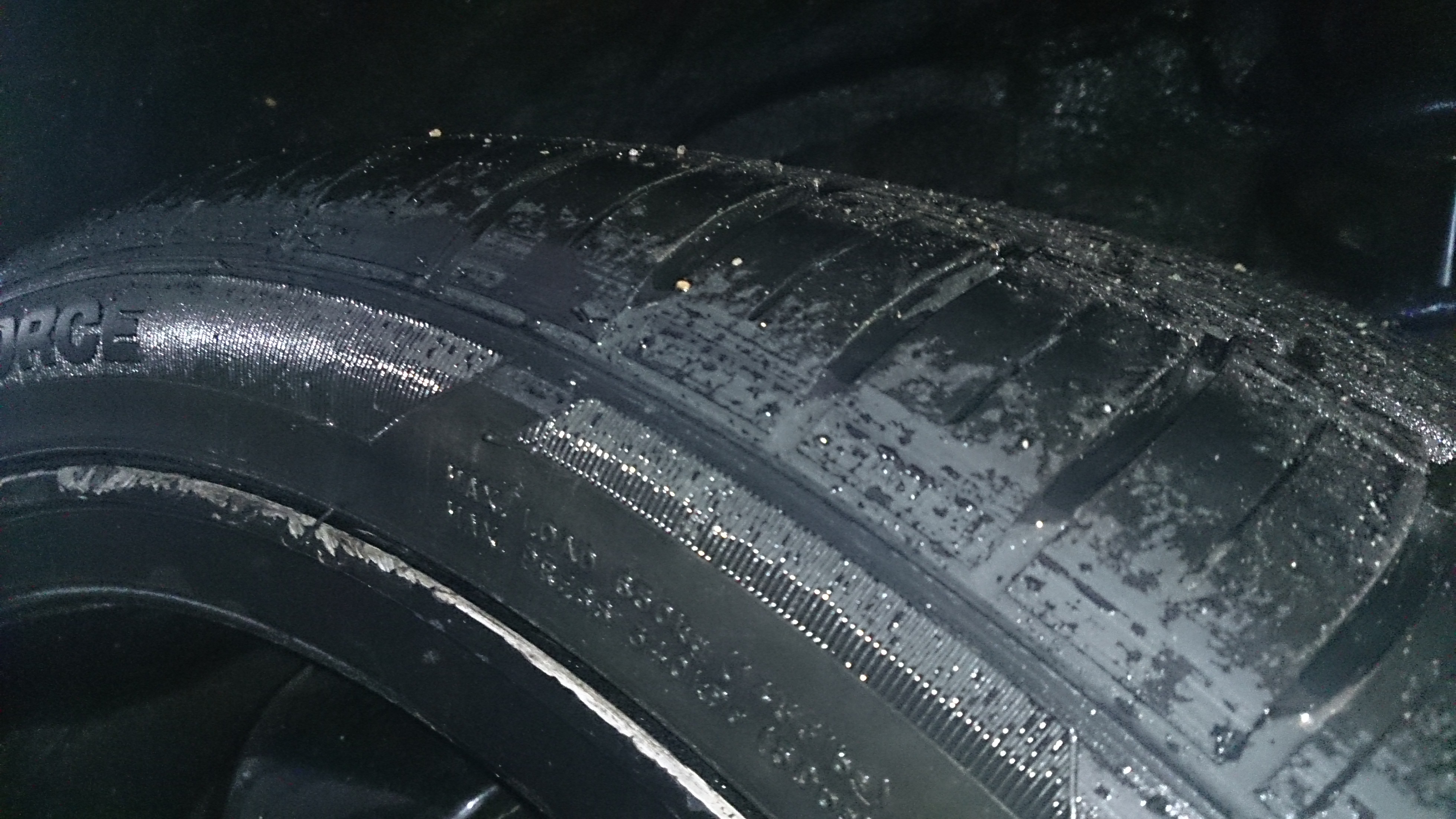

ie Supra ist dann von Blacklabel zu Rhd Speedmaster gebracht worden wo sie dann für die deutsche Straße umgebaut wurde. Umgebaut werden musste Scheinwerfer für den deutschen Verkehr, ein Kat musste eingebaut werden, hinten bördeln das die Reifen geschliffen haben und neue Reifen aufziehen da die alten schon zu stark angeschliffen waren. Dort Stand sie dann glaube knapp 2 Monate. Ich hatte Chris regelmäßig nach den Stand gefragt und wurde immer abgewimmelt oder vertröstet. Am 28.6 konnte ich sie dann endlich holen, die Aufregung stieg bis ins unendliche. Wahnsinn, also los und ca 5 std später dann dort gewesen wo ich sie endlich sah.
Wow wirkt irgendwie kleiner wie ich gedacht hätte. Dann gesehen das alles verspachtelt war was mir vom Importeur nicht gesagt wurde. Naja egal ist es eben so, ist jetzt auch zu spät. Dann sah sie wirklich dreckig aus. In der Woche wurde sie erst poliert und aufbereitet damit ich ein schönes sauberes Auto bekomme. Rhd hatte sie am Vortag schon rausgestellt da sie am Samstag nicht auf hatten kam nur Rüdiger vorbei um mir die Schlüssel zu geben. Ich hatte 5 Tageskennzeichen mitgebracht. Wie machen wir sie denn fest? Keiner was dabei. Also musste Sascha(Blacklabel) schnell zum Baumarkt und Panzertape holen. Naja dran gemacht und los ging die Fahrt. Ein Freund der einen Evo 7 als rhd hat ist bei mir am Anfang mitgefahren damit ich die neue Fahrbahnmitte auch treffe und kein anderes Auto. Natürlich war die Kiste brechend leer. Also Zur ersten Tanke und erstmal 100€ reingetankt. Rückweg lief soweit Problemlos, außer das die Wassertemperatur ab 180kmh hoch geht, beim Federn auf der Autobahn hat etwas hinten geschliffen und bei 270kmh es auf einmal einen knall gab, vollbremsung von 270 auf 0 auf der Autobahn 40km vor zuhause. Jeder der die J Spec Bremse kennt weiß wie lustig das ist, Scheibe hatte eine lila blaue Farbe angenommen. Nachgesehen und nichts festgestellt, also langsam weiter. Zuhause angekommen gleich in die Halle und hoch um sie drunter anzusehen. Naja hätte schöner und besser aussehen können, aber war ok vom Zustand. Hier ein paar Bilder von der Abholung und den Fehlern die ich gefunden hatte.
Servo ölt von oben und somit der Motor und Getriebe aus wie sau.
Der untere Ansatz von der Heckschürze war nur mit einen Kabelbinder befestigt. Der hat den Luftdruck bei 270kmh nicht mehr standhalten können.
Schleifspuren auf den neuen Reifen, Kante wurde nicht gebördelt sondern wurde weggeschnitten. Was für Eierköpfe.
Bei allen 4 Dämpfern sind die Manchetten defekt, wie geht das mit neuen Tüv?
Schlechtes Lichtbild im Dunkeln, linse sitzt nicht richtig.
Im großen und ganzen war ich mit dem Service und der Leistung nicht zufrieden! Aber ich kannte zu dem Zeitpunkt niemand anderen und die wurden mir empfohlen.

Die beiden muss ich so anhängen. Irgendwie spinnt es gerade bei mir. Und bringt mir 5mal das selbe Bild.
