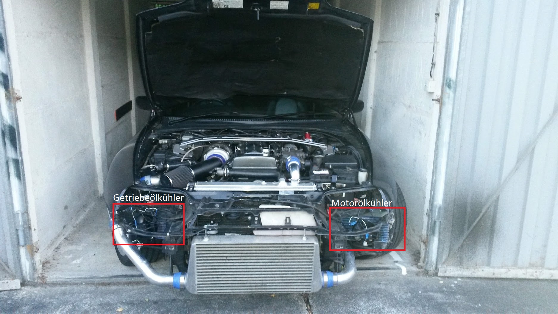

Der Platz sollte auch bei einem FMIC locker ausreichen - kommt dann eben darauf an, wie du die Ladeluftverrohrung gestaltest..
Auf dem Foto sind jeweils noch kleine Kühler für Motor- und Getriebeöl verbaut - es passen aber auch ein 330er mit 25 Reihen für Getriebeöl und
ein 330er mit 19 Reihen fürs Motoröl:
Grüße,
Axel

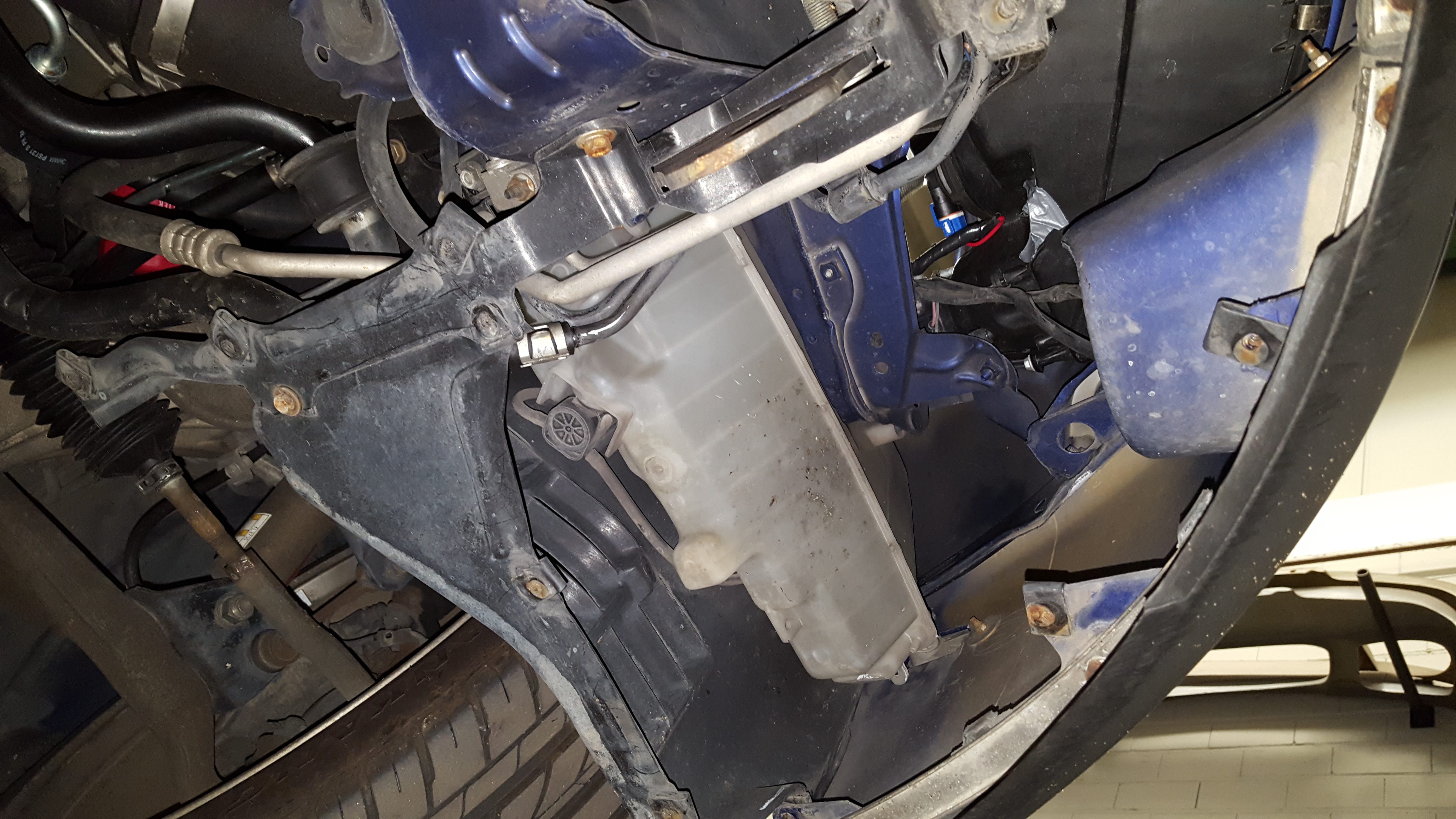

Hallo,
Bild ist zwar nicht von mir, aber hier ist der Ölkühler auch rechts (Fahrerseite RHD) verbaut:
So werd ich's auch lösen. Bestellung ist Heute rausgegangen und in nem Monat müsste ich meine Dicke hoffentlich vom Motorbauer zurück haben, dann geht's hoffentlich endlich weiter
Ich kenne es übrigens, von all den Fotos die ich jetzt gefunden habe, nicht anders, als links/rechts verbaut mit FMIC. Wer es etwas weiter treiben möchte, kann auch noch die Luft gezielt zum Kühler führen, siehe hier:
Passend für den Ausschnitt in der Front. Da muss man halt wissen ob man die nötige Zeit und Lust für soetwas aufbringen möchte (ist bei mir im Moment definitv nicht der Fall )
Übrigens, zum "Einbauweg", also wo Oben und Unten hinkommt, da gibts wohl mehrere Lager. Die Einen sagen, es ist schnupper ob Zu und Rückleitung beide unten liegen, während die Anderen komplett davon abraten und statt dessen dazu raten die Zu und Rückleitung seitlich oder oben liegend einzubauen. Stichwort Luftblase im Kühler falls die Leitungen von Unten an den Kühler kommen. Ich wollt's nur mal erwähnt haben
Mit freundlichen Grüssen,
Daniel
