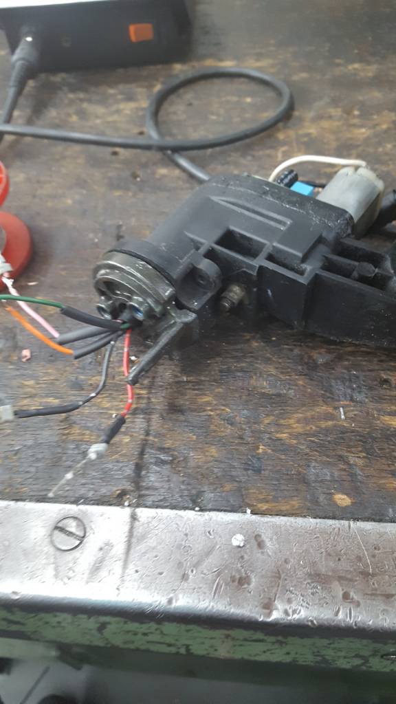

Hast bilder von dem Innenleben der Spiegel?
JZAeighty
Beiträge: 92
Re: VG aus NRW
Beitrag von JZAeighty »
Hi, hier zwei Bilder
