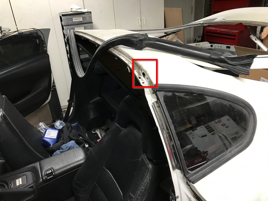

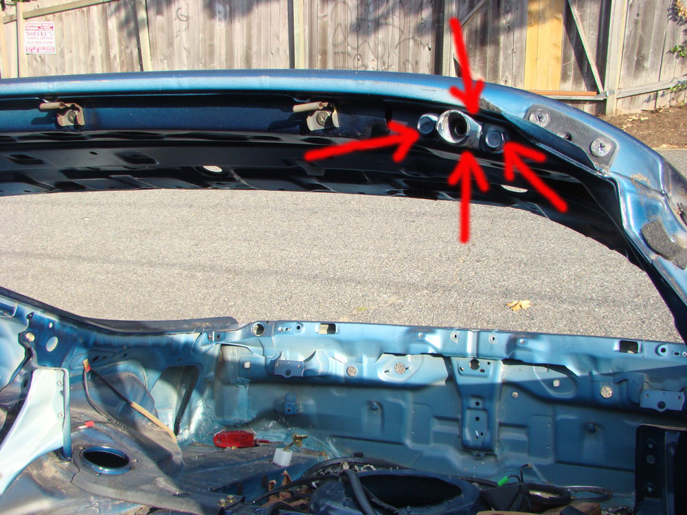

JackEnox hat geschrieben: ↑04.06.2018, 10:15 Hast recht, das war anders. Sieht so aus:
Die roten Pfeile ignorieren. Ist das kleine Loch rechts dadrüber.
Dann kann es höchsten sein das da Dreck drin ist dann müsste in versuchen mit Auto Reifen aufblas Ding oder cpmputer druckluft das freizubekommen. Ansonsten bleibt nur die ganzen Dach Innenraum Verkleidung abbauen diese Schläuche suchen und ggf ausbauen Reinigen verstehe ich das richtig?

Hier nochmal ein besseres Bild vom Ablauf:
Targa/Dach/Wasser
Ja zum Ausbau der Schläuche muss leider fast alles ab. In dieser Reihenfolge: Kofferaumverkleidungen (die Seitlichen), Rückbank, Große Seitenverkleidungen, Verkleidungen Dreiecksfenster, Dachhimmel hinten.
Ist leider bissel Arbeit. Ich würde allerdings wie Maik sagt vorher die Fenster der Türen einstellen. Steht im WHB im Themenbereich "Karosserie".
