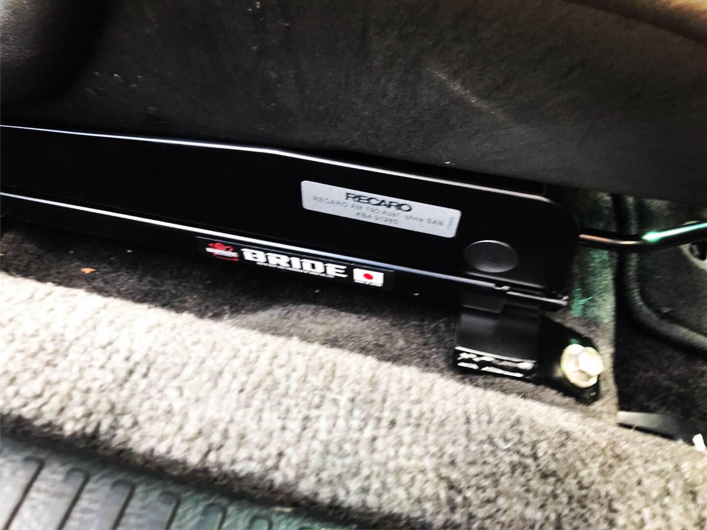

Hallo Zusammen,
Ich wärme diesen Thread mal auf, damit andere Leute die sich damit auseinandersetzen von meinen Erfahrungen profitieren können
Habe nun seit ein paar Wochen die Recaro Sportster CS im Supra eingebaut, zusammen mit Bride RO Konsolen.
Ich lese immer dass die Konsolen nicht passen, aber das lässt sich mit ein paar Unterlegscheiben und längeren Schrauben beheben. Die Sitze passen dann auch anstandslos mit den Konsolen ins Auto rein.
Bilder sagen bekanntlich mehr als tausend Worte, also bitte:
